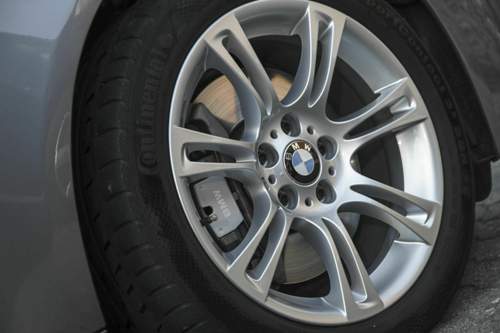

Hallo an die M5-Fahrer bzw. an Alle die die Original M5-Felgen auf Ihren F10/F11 fahren!
Ich habe mir die Original BMW-M5-Felgen (Style 343) gekauft,
VA: 9 x 20 ET 32 / ET 34 ?
HA: 10 x 20 ET 34
und diese mit der Originalbereifung 245/35 R20 95Y und 275/30 R20 97Y bestückt.
(Schaut echt superaus :-)
ABER, Ich habe folgendes Problem:
BMW M-Alufelge Style 343 in 20zig Zoll: 9 x 20 ET34 = BMW-Teilenr. 3611 2 283 999
Hersteller der BMW M-Felgen ist die Firma Otto Fuchs KG, Meinerzhagen.
Diese Felge wird bei Otto Fuchs KG unter der Teile-Nr. 36731 geführt,
welche aber auf der Fuchs-Homepage und in dem Fuchs-Traglastgutachten mit ET 32 ausgewiesen wird !
Ferner ist auch auf der Felgeninnenseite meiner gekauften VA-Felge die Einpresstiefe mit IS 32 eingestanzt/gefräst.

Hi nochmals, der Grund warum ich frage ist das ich das auch schon bereits bei Bmwin Düsseldorf mündlich bemängelt habe, da ein Kunde von mir diesen Radsatz gekauft hat und gemerkt hat das in der Felge ET34 eingestanzt ist...
Der Mitarbeiter vom Teilevertrieb hat uns keine klare Aussage gegeben aber meinte das es höchstwahrscheinlich ein Fehler in der Bmw Datenbank sei.
Meiner Meinung nach ist dieser Fehler auf Bmw zurückzuführen, weil man bei der 343 vom M6 eine ähnliche ET hat ( vordere ET31 und hinten ET19 )
Damit der M6 F12 F13 noch ein wenig bulliger wirkt, besonders die hintere mit ET19 guckt bei "normalen Bmw 5er F10 " etwa 1,5cm aus dem Radkasten und würde obwohl mit der selben Bereifung vorne und hinten nicht passen, habe es schon ausprobiert.
Die M Doppelspeiche 343 vom F10 M5 passen mit der Serienbereifung aber auf den "normalen" Bmw F10 520d 525d 525i 550i usw...
Ich verlasse mich da auf den Hersteller der Felge, und der ist in diesem Fall NICHT Bmw , sondern "Otto Fuchs KG" baut diese Felge für Bmw.
Bmw setzt dann schön noch sein Gütesiegel rein und schon wird der Preis ver8facht... !
Ich fahre diese Felge selber im Sommer mit der normalen Bereifung 245er vorne und 275er hinten und denke mal das der Hersteller "Otto Fuchs KG" schon wissen wird was genau sie da eigentlich herstellen.
Höchtwahrscheinlich war es einfach nur ein Fehler in der Bmw Datenbank.
