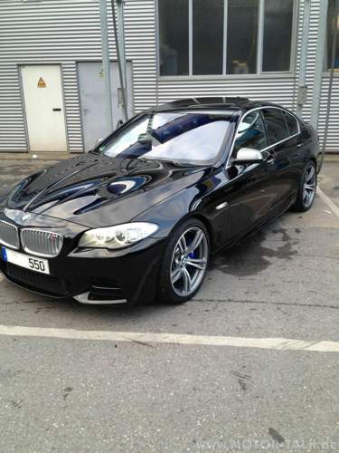

Anbei ein altes Foto von meinem M550d mit der Bmw M Doppelspeiche 343 in 20Zoll ( Sommer 2013 ) mit lackierten Bremssättel :-)
Werde diesen Sommer die gleiche Felge wahrscheinlich in schwarz fahren, sieht auch schick aus.
Have a nice weekend 😉
Gruss Mo

Achja auf dem Bild habe ich die Original Bmw M5 Bereifung für einige Tage gefahren um diese Reifenbreite mal zu testen, 265er vorne und 295er hinten, war meiner Meinung etwas too much...
Am besten die gleiche Felge aber 245er vorne und 275er hinten.
Gruss Mo

Ich habe auch die M5 Felgen auf meinen 640i mit M-Paket.
Ich habe alles bei der DEKRA prüfen lassen. Jetzt muss nur noch mit dem Gutachten der Dekra es im Fahrzeugschein bei der Zulassungsstelle eintragen lassen.
Es passt auf den Millimeter die 245 VA und 275 HA Reifen lassen die Felgen minimal vor den Reifen stehen.
An der VA brauchte ich 3mm Spurplatten, sonst hätte es am Bremssattel geschliffen.
Ich finde diese Kombination perfekt, auch wenn man HÖLLISCH!!!!!!!! am Bordstein aufpassen muss!
Ich überlege den Wagen noch 10-20mm tiefer zu setzen, was denkt ihr?
