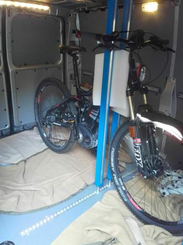

OK.
Ich hab das Haibike xduro full7 (s) aber Alurahmen
...die Carbonausführung war mir dann doch zu teuer
...und beim Transport wird es verwöhnt...
