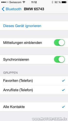

Wichtig ist, dass im Bluetooth Menü des iPhones, wenn du bei der Verbindung zu deinem BMW hinten auf (i) gehst, "Mitteilungen einblenden" aktivierst (siehe Bild).
Bluetooth
Grossen Dank Marc für den Hinweis, war auf meinem Iphone tatsächlich inaktiv, kann erst nach den Ferien checken ob es nun der BMW packt, den ersten Schritt hast Du mir gezeigt, Danke!
Gerne geschehen. Die Einstellung ist immer inaktiv nach dem Koppeln eines neuen Gerätes, wusste vorher gar nicht, dass es eine solche Einstellung gibt und vorallem wozu die gut sein sollte.
