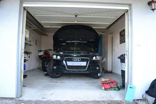

Stelle hier noch ein paar Bilder vom Umbau ein.🙂
Wenn ihr Fragen habt, stellt sie.😁

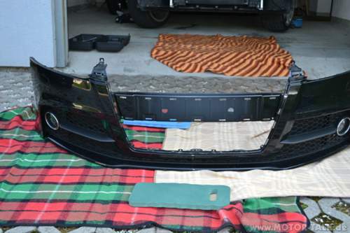

Geht-los
Aufgebockt
Stossfaenger-ab
+12
Original geschrieben von Blaues Licht 73
...Wenn ihr Fragen habt, stellt sie.😁
OK: Sag mal warum stellst du hier Fotos von einem TT mit offener Motorhaube ein 😁
Edit: Ahh oh, da kommen noch mehr 😛
Was sind das für weiße Flecken auf den Deckchen ?? 😁😁

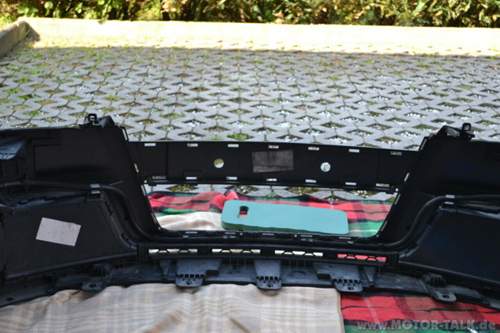

Habe noch zwei vergessen.
Es ist der Steg der raus muss.
Wichtig.😁😁😁😁😁😁😁
Alter-grill-ist-raus
Von-hinten
