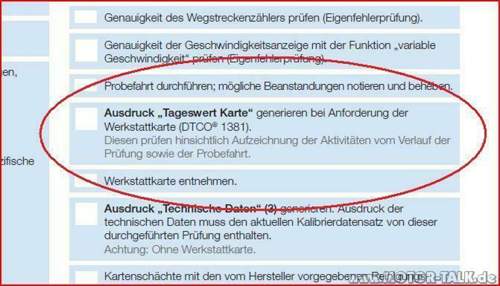

Es muß der Tageswert Faherer augedruckt werden. Dieser wird automatisch angefragt wenn man die Auswurftaste betätigt,man muß dann nur noch mit ja bestätigen.

Für solche Fragen kann ich nur die (Siemens/VDO/Cotinental Extranet) SI116216 empfehlen...
dort ist unter anderem auch eine Checkliste für die Prüfung von DTCO´s dabei.
Prinzipell sind 5 (bzw. 4) Ausdrucke notwendig...
ohne Werkstattkarte
1. technische Daten
2. Ereignisse und Störungen (nicht mit Werkstattkey)
mit Werkstattkarte
3. zweiter Ausdruck technische Daten
4. beim Auswurf (DTCO) der Werkstattkarte Tageswert Karte (bei anderen Digis vor dem Auswurf)
ohne Karte
5. technische Daten
Ich hab mir die Checkliste laminiert und gehe im großen und ganzen auch nach ihr vor.
schön und gut...aber meine frage beantwortet die si nicht. Nach der neuen Prüfmethode wird mit den konventionellen Prüfschritten fortgefahren. Trotzdem vertraue ich auf eure Aussagen und Drucke den 24 Tw Fahrer aus. danke nochmals.
Normal sollte die SI deine Fragen zum Thema (Pflicht) Ausdrucke vollständig beantworten.
Die SI beinhaltet 5 PDF Dateien
unter anderem diese "Checkliste_DTCO_DIN A4.PDF"

Die Geberstörung war bisher auf dem Ausdruck Tageswert ersichtlich....
Nach der neuen Prüfvorschrift darf KEIN Fehler bei der 57b erzeugt werden (ausser Spannungsunterbrechung)
Ich war zuerst auch baff aber die SI in der die Geberkopplung mit Geberstörung gemacht werden sollte wurde ungültig!!!
Die 5 Ausdrucke sind eine Empfehlung damit man belegen kann die Prüfung ordnungsgemäß durchgeführt zu haben!!
