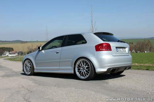

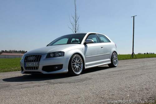

KW Gewindefahrwerk St.II
ca. 55mm VA und 40mm HA tiefer
8,5x19 ET 33 (ET 48 zzgl. 15mm SV) mit 215/35 ZR19
Kotflügel leicht bearbeitet
In der Kombi sehr gut fahrbar

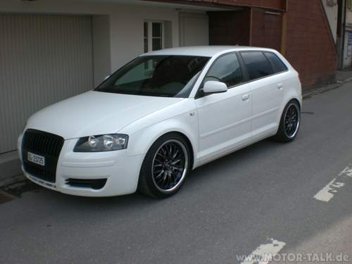

Hallo zusammen.
A3 Sportback 1,9 TDI Bj.07.
Vogtland Gewindefahrwerk, Voltect Felgen in 8,5x18
Reifen 225 40 18 ET 45.
