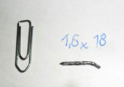

Der Übeltäter ist übrigens ein lächerlich kleiner Draht - könnte von einer Büroklammer sein - siehe Foto
Panne-draht-09
Die Spitze sieht aus wie von einem Nagel.
