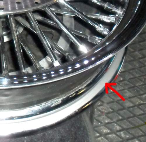

habe wie auf dem Foto zu sehen, heute bei meiner Harley ein Metallstück im Hinterrad gefunden. Meine Frage wäre:
würdet ihr den Reifen flicken oder tauschen?

Ja richtig - ein Nagel bzw. ein Nägelchen.
Den Kopf habe ich sicherlich schon abgefahren.
Die De-/ bzw. Montage des Hinterrades ist eine üble Frickelei.
Grund ist der einteilige Bremssattel.
Zumal bei meinem 180er Rad.
Hat da jemand eine super Idee ?
Zerlegen wie bei den zweiteiligen geht ja hier wohl nicht....
So - bin wieder on road.
Ich habe die Dichtflächen am Felgenhorn entrostet, geschliffen, poliert, abgeklebt und lackiert (Foto).
Danach den Reifen nochmal mit Lupe kontrolliert - zweites Loch gefunden. Beide mit "Heavy Duty Reifen Reparaturset" (https://www.amazon.de/dp/B0BB2KTMFV?ref=ppx_yo2ov_dt_b_fed_asin_title - € 12,49) repariert. Das war Minutensache und funktionierte einwandfrei.
Reifen wieder montiert, ausgewuchtet und das Rad dann wieder eingebaut.
Fertig
