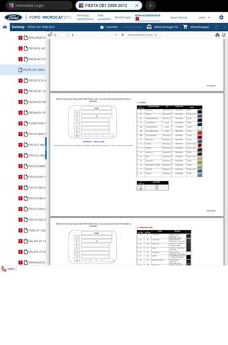

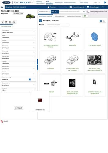

Fahrgestellnummer?? Den Namen der Farbe findet man in den verschiedenen Ford Systemen an mehreren Stellen. Auch der Farbcode steht dort. In Ford Microcat findet man auf jeden Fall die Informationen.
Bild #211529987

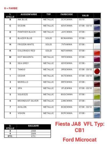

Hier die Informationen aus dem Ford Teilekatalog Microcat. Modell manuell oder per Fahrgestellnummer auswählen und oben auf Referenzbibliothek klicken. Das das Ford Köln und die Ford Werkstatt nicht kann ist beschämend. Ausserdem wird der Farbcode links bei Hauptinformationen im Ford Microcat angezeigt. Wie blind muss man sein!?
