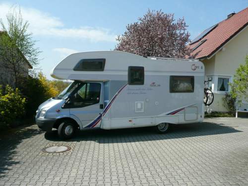

Ich hatte damals einen TEC Freetec 598 < 3,5 t ! auf dem oben genannten Fahrwerk
und würde ihn sofort wieder kaufen.
Baugleiches Modell von LMC:
Heute fahren wir einen Ducato, weil es einen zwillingsbereiften Transit mit
einem WOMO Aufbau mit Alkoven und Rundsitzgruppe im Heck seit damals nicht mehr gibt.

TEC Freetec 598
