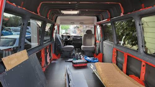

Eine Woche später und es ist schneller gegangen, als gedacht:
- Filzen ist für die sichtbaren Stellen fertig
- Scheiben sind getönt ... hier haben wir den Profi rangelassen, mit den gesteckten Scheiben sind wir nicht wirklich klar gekommen.
Hat unglaubliche 119 Euro für 8 Scheiben gekostet, dafür hätte ich nicht mal das Material bekommen. Mit ABE. Unglaublich.
Bitte das Material und Werkzeug im Bus nicht beachten, wir räumen das abends immer in den BUS, damit es zumindest nicht zu chaotisch unter Carport aussieht 🙂.
Die Folierung hat er ganz gut gemacht, es war scheinbar ne Scheiß(sorry)-Arbeit, weil der Bus von den vorherigen Arbeiten an den Scheiben und im Gummi recht schmutzig war (obwohl wir schon geputzt hatten) und so hatte er glaub ich fast jede Scheibe doppelt foliert.
Ergebnis ist wie gesagt nicht ganz perfekt, aber für dann etwa 16 Scheiben folieren und 4h Arbeit incl. Material sind 119€ schon fast Sklavenarbeit.
Hat dann auch ein ordentliches Trinkgeld bekommen und hats locker genommen: "Mal geht es leichter als gedacht, mal eben schwerer. So ist das Leben."
Ach ja, irgendwie hat sein Reiniger auch mit dem von uns verwendeten Gummireiniger komisch reagiert ... jetzt sind die Gummis so gelb verschmiert ...
das geht ganz gut ab, der Folierer meinte, wir sollen aber erst die Folien 2-3 Tage trocknen lassen, dann sind die richtig fest und dann können wir das alles ohne Gefahr wegputzen.
Blackwindow observer
Innen gefilzt
Hecktüre rechts

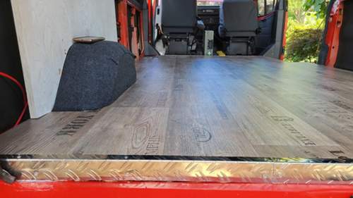

Und zwar hat es jetzt den PVC-Boden gegeben:
Bitte den linken Radlauf nicht so genau anschauen, da haben wir Reststücke vom Filz verarbeitet und der verschwindet eh in nem Staukasten 😉.
Dann haben wir noch Teile vom Dachhimmel gefilzt, voher mit Epoxy verstärkt und eine Unterkonstruktion aus Holz angebracht, damit wir dort später den Dachhimmel aus Pappelsperrholz befestigen können.
Boden totale
Abschlussleiste Riffelblech
Einstieg Schiebetüre
+2

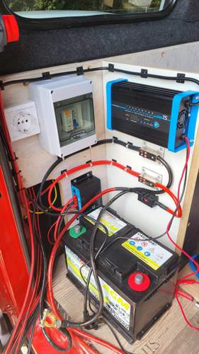

Eingebaut ist die Elektrik, funktioniert alles soweit, ... allerdings ist noch nicht alles vorhanden, nur vorverkabelt, wie:
- Wasserpumpe
- Steckdosen am Bettkasten 12v/USB
- Steckdose 230v Küche
- Steckdose 230v Kühlschrank
- Steckdose 12v Kühlschrank
Lichter sind angeschlossen, Schalter eingebaut, funktioniert.
Bettgestell ist fertig eingebaut und der Auszug funktioniert. War gar nicht so einfach, hat aber auf Anhieb geklappt ... Wird noch bissl hübscher gemacht, aber mehr war dann am WE nicht drin 🙂.
Aber: schaut euch die Bilder an 🙂
Erste Schritte Elektrik
Landstrom dran... Verkabelung läuft
Batterie in der Schiene, Solar lädt
+2

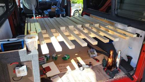

und noch die Bilder vom Bettunterbau 🙂
das Bett ist 140x200 cm groß.
Eingeschoben sind es 140x140.
Der Auszug ist auf einer Schwerlastschiene bis 120kg montiert.
Anprobe Lattenrost
Und schon verbaut (eingeschoben)
Lattenrost ausgezogen
+3
