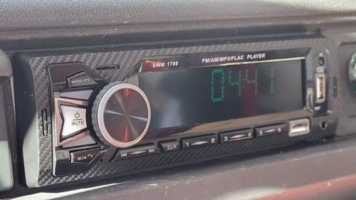

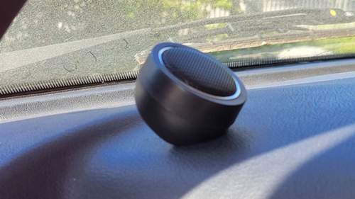

Dann haben wir noch einen Radio eingebaut, hier kam wieder das Budgetprogramm auf den Tisch, wir haben "billig" gekauft, funktioniert aber ganz brauchbar. Empfang ist nicht der beste, da bin ich mir aber nicht sicher, obs an der Klebeantenne liegt oder am Radio :). BT-Audio funktioniert perfekt und so hört meine Tochter eben Musik :).
Radio für 24 Euro .... Klebeantenne für die Windschutzscheibe für 7 Euro.
Bluetooth funktioniert wie gesagt, Empfang brauchbar!
13er Komposystem für 26 Euro, klingt gut, kommt mit dem Radio nicht an seine Grenzen ;).

Radio
Hochtöner
Tieftöner

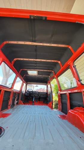

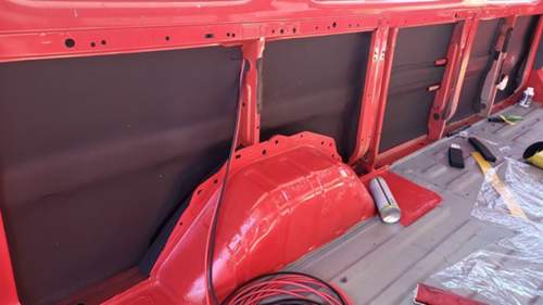

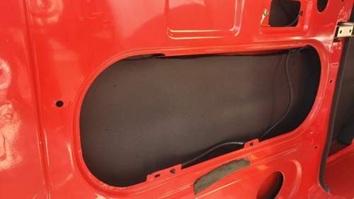

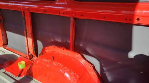

Dann noch ein paar Impressionen von der Chaos-Baustelle ... mit gedämmten Seitenteilen.
Gedämmt wurde mit K-Flex 19mm selbstklebenden Schaumstoff (wasserabweisend, schimmelresistent)
Hecktüren und Schiebetür wurden im unteren Drittel nicht gedämmt, da ich mich der Meinung angeschlossen habe, das das die Wasserabläufe blockieren könnte.
Bei den Seitenteile hab ich die Öffnungen zu den Schwellern aus selben Grund offen gelassen. Hier könnte alles abfließen, was sich so bilden würde.

Hecktür
Seite links gedämmt
Seitenteil rechts gedämmt
@SeriousD schrieb am 31. Juli 2023 um 06:35:40 Uhr:
Klebeantenne taugen beim Kastenwagen nicht. Habe meine auch rausgeschmissen und eine Dachantenne montiert. Super DAB Empfang.

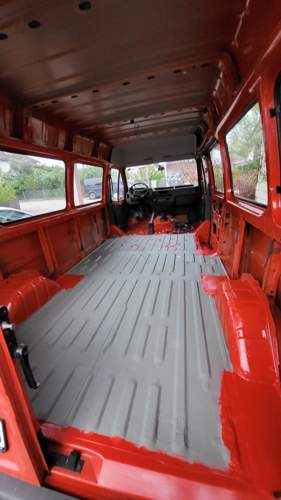

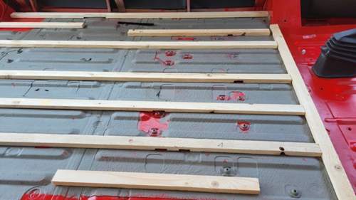

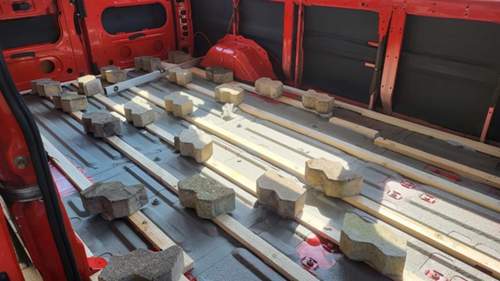

Weiter gings dann mit dem Dach und dem Boden
Vorher noch ein Loch für die Standheizung in den Boden geflext und einen Durchgang für Kabel und das Abwasser.
Die Zwischenräume wurden dann wieder mit K-Flex gedämmt, davon hab ich aber keine Fotos gefunden, scheinbar hat das niemand fotografiert :).
Die Dachlatten würde ich nächstes mal imprägnieren oder gleich so kaufen (Tipp vom Ausbauer).
Nachdem die Latten verklebt waren, haben wir sie mit einer Alulatte nochmal nachbearbeitet, also geschaut, ob alles plan aufliegt und dann mit dem Elektrohobel nochmal was weggenommen, wo es uneben war.
Hat aber ziemlich gut gepasst.
Wovon man sich leider verabschieden muss: mit der Wasserwaage ist nicht so wahnsinnig viel auszurichten, weil die Voraussetzung wäre, dass der Bus normal eingefeder gerade steht und auch mein Unterboden (auf dem der Bus steht) gerade ist ... damit ich auch ein garades Ergebnis im Bus erhalte.
Also wird viel gemessen und nicht "ausgewogen" :). Geht aber auch.

Dachlatten als Bodenunterbau
Verklebt und beschwert

@Ralf997 schrieb am 31. Juli 2023 um 06:47:45 Uhr:
Ja, das kann gut sein, dass wir da noch nachbessern. Ich hab den Radio gleich als erstes gekauft, wenn ich gewusst hätte, dass wir alles dann doch wertiger machen, als anfangs gedacht, dann hätte ich wohl auch etwas mehr investiert. Vielleicht sollte ich das noch angehen, bevor ich den Dachhimmel mache :).

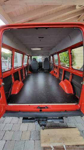

In unserer Zeitreise ist mittlerweile Ende Juni und es ist wieder einiges passiert.
Ich hab den zweiten Sitz abgeholt, gereinigt, die Sitzschienen entrostet (leider rosten die scheinbar wirklich alle).
Dann die Drehkonsole montiert und den 2. Sitz eingebaut. Passt. Drehkonsolen funktionieren super und es ist eine geniale Erweiterung wenn ich als Vergleich die Fahrersitz/Sitzbank-Kombination anschau, die vorher verbaut war.
So kehrt im vorderen Bereich erstmal bissl Ruhe ein.

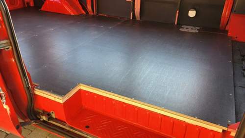

Nachdem ich aus vielen Ecken eher negative Meldungen zu den OSB-Platten gehört habe, habe ich mir einen Ruck gegeben und doch Siebdruck-Platten gekauft ... bissl gesucht und welche gefunden, die für den Boden dann 190€ zusammen gekostet haben (sind doch 6qm gewesen) ... das ging dann einigermassen, die OSB hätten 60€ gekostet,
die hab ich wieder in den Baumarkt zurückgefahren.
Die Bilder zeigen den fertigen Boden und die Ausschnitte für die Standheizung,
daneben kann man den "Deckel" abnehmen, darunter ist vorbereitet:
- Durchlass für den Stromanschluß für die Standheizungs-Spritpumpe
- Durchlass für den Abwasserschlauch.

Siebdruckplatte als Boden
Totale :)
