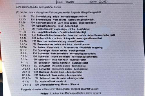

Haben seit zwei Jahren einen Ford Transit und schon einiges in Reparaturen investiert
Z. B. Neue Radlager, Injektoren, Ölventildeckel, Bremsen und und und

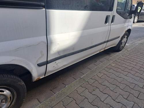

Jetzt gestern war der TÜV Termin. Der Rost schlägt richtig zu.
Hab überhaupt keine Idee was das jetzt wohl kosten wird.
Blech Set für Schweller komplett hab ich für 250€ gefunden, aber der Rest. Arbeitszeit und alle andere Probleme, k. A.
Habt ihr da Ideen?

Bei der Mängelliste kann Dir nur eine Werkstadt einen ungefähren Preis sagen . Beim Ford Händler wird man von einer Reparatur wahrscheinlich aus Kosten Gründen abraten .
Teile kosten ja nicht viel. Arbeitszeit liegt natürlich an Dir, je nachdem wie ordentlich Du das machen willst. Also einfach zerflexen, entrosten was noch geht, Schweißen, konservieren, spachteln. Lack geht sicher auch daheim beim Allgemeinzustand des Fahrzeugs.
Da ist das Auto vor 2 Jahren gerade so durch die HU gekommen. Licht kann man ja zuvor prüfen. Bremsleitungen und Spurstangenkopf neu. Scheinwerfer aufarbeiten, da gibt es Reparatur Sets. Querträger zur Karosserie Werkstatt, Schweller sollte jeder schweißen können. Wird 3000 € kosten. Was ist mit dem Öl vom Motor und dem Tank? Wenn du es alles selbst machen willst, wird es in 4 Wochen nicht erledigt sein. Da kommt die HU nochmal hinzu.
Scheinwerfer kosten neu 150€ das Paar auf Ebay. Da lohnt Aufbereiten kaum.
Was den Rost angeht: Nuja, ist n Transit ohne Metalliclack, da geht das fix.
Das wäre ein gutes Auto um schweissen zu lernen. Ansonsten wohl ein Fass ohne Boden, leider. Immerhin gibts die Rep-Bleche alle.
Ein astreines Bastlerfahrzeug würde ich sagen. Sprich, nur für Leute, die sich das selbst reparieren können.
Ansonsten wird's tatsächlich ein Fass ohne Boden - über's Jahr gesehen können da höhere Kosten zusammenkommem als wenn man gleich ein Neufahrzeug least. Und dazu immer das Risiko eines Totalausfalles, z.b. Motorschaden.
Weg mit der Kiste ist da vermutlich leider der einzig richtige Ratschlag.
