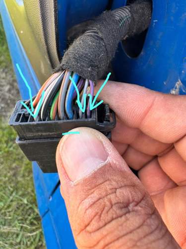

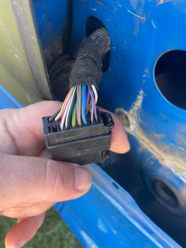

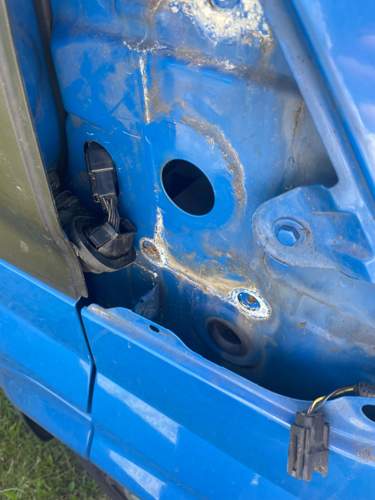

Ford Transit Notöffnung entriegeln.. wenn die Funkfernbedienung nicht funktioniert. Seiten
Transit Seitenspiegel M8 Schraube
Kabelbaum freilegen
Weiß auf je die anderen Kabel.
1 Antworten
Sry, aber für ein Problem mit der FB, haben sie normale Schlösser verbaut 🤣
So kommt man zumindest in den Fahrgastraum und kann mit dem Türtaster alle anderen Türen / Klappen öffnen
