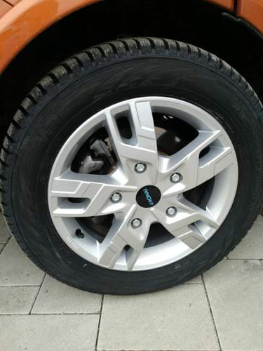

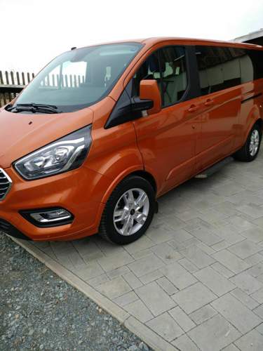

So, heute habe ich endlich meine Winterräder bekommen. Und wie versprochen noch Bilder von der Ronal R64
