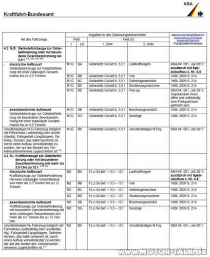

Seit 2011 (??) gibt es aber eine neue Unterklasse bei den LKW-Typen. Die Klasse BE "Pickup". Dafür ist es nur notwendig, dass die Ladefläche vom Fahrgastraum räumlich getrennt und offen ist. Über das "offen" kann man diskutieren. Ein eingetragenes Hardtop ist definitiv nicht mehr "offen". Hardtop mit ABE und ein Rollo sind Auslegungssache der TÜV- und Dekra-Stationen. Es gibt Stationen da ist das problemlos möglich, es gibt welche, die machen es grds. nicht. Warum? Keine Ahnung.
Mit der Umschreibung auf BE fällt das Fahrzeug automatisch in die Gewichtbesteuerung. Da gibt es auch kein Vertun. Das ist gesetzlich so geregelt. Die Nummer Verhältnis Fläche Personenbeförderung zu Transportfläche greift HIER NICHT! Die betrifft die normale LKW-Zulassung wie umgebaute Golf, Corsa, Busse,... wo das ein zusammenhängender Raum ist.
Auszugkba
Die Software des Zolls zur Steuerberechnung sucht nach der Eingabe der Fahrzeugklasse N1 zunächst nach der Zahl der zugelassenen Sitze. Daher werden Einzelkabiner Pickup wie alle LKW mit maximal 3 Sitzplätzen incl Fahrersitz nach Gewicht besteuert, ohne überhaupt nach PKW typischen Fahrzeugmerkmalen zu suchen. Die Hubraumsteuer nach Ermessen des Zollbeamten droht erst bei mehr als 3 Sitzen. Vor der EU Typklasse BE (2011?) war auch der Rückbau auf 3 Sitze eine sichere Möglichkeit, die Gewichtsbesteuerung zu erreichen.
Wenn die Software die Klasse BE erkennt, erfolgt ebenso eine Zuordnung in die Gewichtsbesteuerung.
Leider tragen die Hersteller BE nicht von sich aus ein. Da muss der Eigentümer sich dann nach der Erstzulassung selbst zum TÜV und dann zum Straßenverkehrsamt bemühen. Wobei viele TÜV Prüfer die Regeln für BE nicht kennen, ignorieren oder falsch interpretieren.
Die ganzen Geschichten mit Ausmessen und Bauchgefühl von Beamten sollten für PU, die nach Inkrafttreten der EU Neuregelung der Fahrzeugklassen als BE zugelassen wurden, vorbei sein. Alle, die sich in Foren auf die alten Geschichten berufen, haben sich noch nicht mit der Klasse BE beschäftigt. Wer dann noch die M1 BE in Diskussionen über N1 BE untermischt, trägt nur zur Verwirrung bei. Zur Zeit gibt es keine Option, einen N1 BE in einem M1 BE umzuwandeln, weil die Zulassungskriterien zu unterschiedlich sind. Bis 2015 war das für Doka noch relativ einfach möglich.
Ein M1 BE würde mich in der Tat verwirren, das gibt es doch garnicht?!
Die Aufbauarten für PKW beginnen mit "A", die für LKW mit "B", die für KOM mit "C" und die für Anhänger mit "D"; der PKW-Pickup wäre der M1 AG.
Die unterschiedlichen Kriterien kann ich gerade nicht nachvollziehen, wo sind die festgeschrieben?
Ich finde im Verzeichnis über die Systematisierung nur die für beide Arten Pickup identische Anforderung "Gepächraum muss offen und vollständig vom Fahrgastraum getrennt sein".
