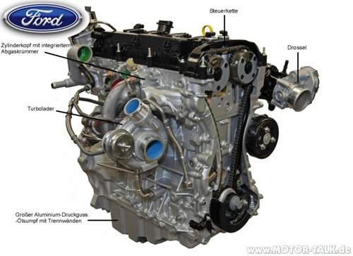

Hallo, habe einige Daten der Mustang Motoren ins Deutsche übersetzt und kommentiert.
Bitte die angehängten Bilder beachten.
Ford Mustang 2015 2.3 EcoBoost
2.3 Liter EcoBoost Ti-VCT R4
Leistung 227 kW (309 PS)
Drehmoment 407 Nm
Man sieht an den Details des Motors recht deutlich, dass Ford sich Mühe gegeben hat und dass es sich nicht um einen Billigmotor handelt.
High-flow cylinder head with integrated exhaust manifold moves air in and exhaust out for better performance.
Zylinderkopf mit integriertem Abgaskrümmer.
Dieser führt die Auslassseiten der inneren und äußeren Brennraumpaare getrennt zusammen, was eine längere Öffnung der Auslassventile ermöglicht und den Verbrauch reduziert.
Das kleine Volumen des Abgaskrümmers bis zur Turbine sorgt für ein direkteres Ansprechen des Turboladers.
Light weight, high-strength pistons with low-friction skirt coating, steel ring carriers and increased compression ratio
Leichte, hochfeste Kolben mit Kolbenmantel-Beschichtung.
Hochfeste Kolben eignen sich für höhere Verdichtungen und Ladedrücke, sind thermisch stabiler und sind in der Lage höhere Drehmomente zu übertragen.
Die Beschichtung der Kolbenringe reduziert die Reibung, was sich positiv auf die Lebensdauer und den Kraftstoffverbrauch auswirkt, sowie den Verschleiß bei schlechter Schmierung (Kaltstart) reduziert.
Balance shaft for smoother operation at all speeds
Ausgleichswelle.
Die Ausgleichswelle reduziert die Vibrationen des Motors, erhöht so die Lebensdauer und ermöglich höhere Drehzahlen.
Forged steel crankshaft with premium bearing materials
Geschmiedete Stahl-Kurbelwelle
Die Geschmiedete Stahl-Kurbelwelle ermöglicht die Übertragung höherer Drehmomente.
High-performance valve seat materials
Ventilsitz aus Hochleistungswerkstoff
Ventilsitze aus Hochleistungswerkstoff erhöhen die Lebensdauer, ermöglichen höhere Drehzahlen und höhere Auslasstemperaturen.
High-strength forged steel connecting rods with full floating pins
Hochfeste, geschmiedete Stahl-Pleuel mit schwimmend gelagerten Bolzen
Hochfeste Pleuel erlauben die Übertragung größerer Drehmomente, resultierend aus höheren Verdichtungen und Ladedrücken.
Piston cooling jets for durability
Kolbenkühldüsen
Kolbenkühldüsen erhöhen die Standfestigkeit bei hoher thermischer Last.
High-pressure die-cast aluminium cylinder block and structural ladder frame with integrated main bearing caps
Aluminium-Druckguss-Zylinderblock und Leiterrahmen mit Hauptlagerdeckel.
Deep-sump structural die-cast aluminium oil pan with baffles to help maintain oil delivery during spirited driving
Großer Aluminium-Druckguss-Ölsumpf mit Trennwänden.
Ein großer Ölsumpf mit Trennwenden sichert die Ölversorgung bei extremen Fahrmanövern.
Steuerkette
Eine Steuerkette muss, im Gegensatz zum Zahnriemen, nicht gewechselt werden.
(Im Wiki-Artikel steht, dass die EcoBoost-Motoren mit Zahnriemen versehen sind,
sieht für mich aber nach einer Steuerkette aus.)
Ti-VCT (Twin independent Variable Cam Timing)
Doppelte oben liegende Nockenwelle mit variabler Verstellung.
Ermöglicht längere Ventil-Öffnungszeiten und damit höhere Leistung und Effizienz.

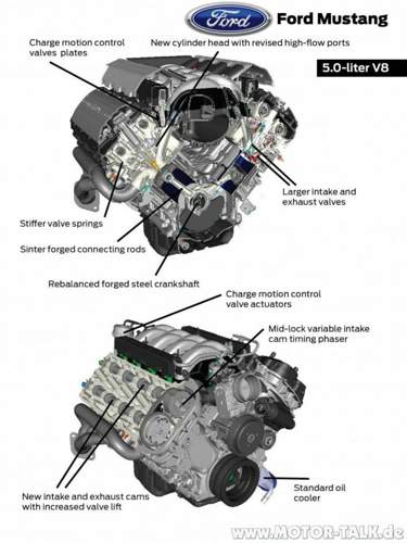

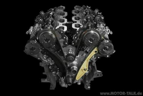

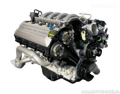

Ford Mustang 2015 5.0
5.0 Liter V8 DOHC
Leistung 313 kW (426 PS)
Drehmoment 530 Nm
Charge motion control valves plates
Verwirbelungsklappen im Ansaugtrakt.
Bei niedriger Drehzahl schließen die Verwirbelungsklappen um einen Wirbeleffekt im Brennraum zu erzeugen und optimieren so die Verbrennung.
Bei höheren Drehzahlen sind die Klappen geöffnet.
Stiffer valve springs
Härtere Ventilfedern.
Härtere Ventilfedern schließen die Ventile schneller und ermöglichen so längere Öffnungszeiten und höhere Drehzahlen.
Dies steigert die Effizienz und die Leistung.
Sinter forged connecting rods
Sinter geschmiedete Pleuel.
Eine Vorform des Pleuels wird mit Metallpulver-Komponenten gefüllt und gesintert.
Der Rohling wird dann heiß geschmiedet.
Das Resultat ist besser als ein geschmiedetes Pleuel.
Sinter geschmiedete Pleuel erlauben die Übertragung sehr hoher Drehmomente.
Rebalanced forged steel crankshaft
New cylinder head with revised high-flow ports
Neuer Zylinderkopf mit überarbeiteten Ansaugkanälen
Größere Ansaugkanäle reduzieren den Ansaugwiderstand und erhöhen so effektiv die Leistung.
Larger intake and exhaust valves
Größere Ein- und Auslassventile
Größere Ein- und Auslassventile erlauben einen schnelleren Gasaustausch.
Dies ermöglicht längere Ventilöffnungszeiten und damit höhere Leistung bzw. weniger Verbrauch.
Charge motion control valve actuators
Verwirbelungsklappen-Aktor
Der Aktor steuert die Verwirbelungsklappen.
New intake and exhaust cams with increased valve lift
Neue Ein- und Auslass-Nocken mit erhöhtem Ventilhub.
Größerer Ventilhub ermöglicht schnelleren Gasaustausch und dadurch mehr Leistung.
Mid-lock variable intake cam timing phaser
Variabler Einlass-Nocken-Timing-Versteller.
Aktor des VCT (Variable Cam Timing) zur Einstellung der Ventilsteuerzeiten.
Variable Steuerzeiten der Ventile erlauben mehr Effizienz und Leistung.

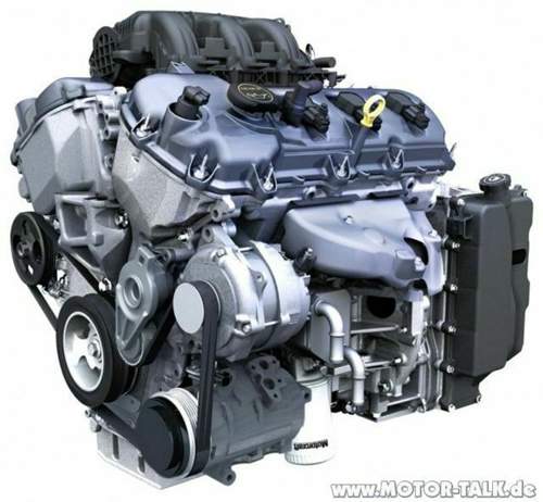

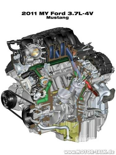

Ford Mustang 2015 3.7
3.7 Liter V6 Ti-VCT
Leistung 225 kW (305 PS)
Drehmoment 380 Nm
Aluminium-Motorblock
Ti-VCT (Twin Independent Variable Cam Timing)

Nachtrag zu den Pleuel des 5.0 Motors ('Sinter forged connecting rods).
Sofern es sich um die gleichen Pleuel wie bei dem 2014er 5.0 handelt,
ist das Brechen der Pleuel bei 600-650 PS beobachtet worden.
Die Pleuel sind daher also ausreichend, aber nicht besser als geschmiedete Pleuel.
Die geschmiedeten Pleuel des alten 5.4 GT500 haben zum Beispiel eine Bruchlast von 750 PS.
Habe noch folgende Informationen zum 2015er 5.0 Coyote gefunden:
The forged connecting rods from the current Boss 302 engine
The forged balanced crank from the current Boss 302 engine
The valve springs from the current Boss 302 engine
