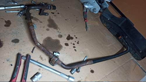

an meinem Fusion EZ 2007 1.6 ist die Servolenkung ausgefallen. Unter dem Auto war die Zuleitung zur Servopumpe nass. Habe das Auto jetzt soweit zerlegt und die Servopumpe ausgebaut. Habe vor die Servopumpe, die Schraube an der hydraulikleitung Richtung lenkgetriebe sowie die Zuleitung zur Servopumpe mit der Teilenummer 7s613e525aa auszutauschen...
Soweit so gut, aber wie bekomme ich die alte Schraube ab ohne die Hydraulikleitung zu beschädigen? Anbei Fotos.
Ist hier Gewalt die Lösung?
Die alte Servopumpe ist vermutlich in Ordnung. Konnte kein Spiel oder was anderes feststellen, aber manchmal hat die etwas gejault im Anschlag.
Schraube für Hydraulikleitung
Alte und neue Servopumpe
Vergammelte Zuleitung

Mit einem Dremel o.ä. aufschneiden....
Am Mondeo MK3 muss man das auch so machen.....

Offiziell ist es nicht vorgesehen die alte Mutter von der alten Leitung zu lösen. Üblicherweise nimmt man eine neue Leitung. Dann zuerst die neue Überwurfmutter in die Servopumpe schrauben und mit Drehmoment festziehen, dann die neue Leitung einstecken,die arretiert dann durch einen Klemmring.
Es war glaube auch nicht vorgesehen das die Karre über 220tkm läuft, aber der Wille war da. Anbei Fotos von der Aktion. Muss noch auf die neue Leitung warten, kommt aus UK und das dauert ewig, war aber auch die einzige in gutem Zustand ohne Rost. Mein lenkgetriebe ist auch etwas feucht im Bereich der Staub Manschetten. Ist da eine Art Fett drin wie in der Antriebswelle?

Habe heute die neue Servopumpe samt neuen Schläuchen laufen lassen. Alles ist soweit mal dicht, aber aufgebockt höre ich deutliches surren der Servopumpe und beim lenken wird's lauter Richtung heulen. Habe etwa 500ml Hydraulik Öl reingekippt.
Woher kommt das surren trotz neuer Servopumpe?
Ab und zu beim Einlenken spüre ich ordentlich Widerstand im aufgebockten zustand ohne Räder dran. Ich denle entweder der Riemen rutscht durch und deswegen das surren oder neue Servopumpe ist Schrott.
Tipps?
Luft im System?
Das neue Öl muss man sehr langsam auffüllen,damit die Luft besser entweichen kann. Das ist das erste was oft falsch gemacht wird. Dann muss man das System richtig entlüften. Motor nur kurz laufen lassen, Lenkrad nicht drehen! Öl bis Minimum auffüllen, warten das Luftbläschen entweichen können. Spezialwerkzeug Unterdruckpumpe mit Adapter hat Ford. Unterdruck erzeugen um die kleinen Luftblasen nach oben zu holen. Motor laufen lassen, Lenkrad mehrmals betätigen, nur kurz am Lenkanschlag halten, maximal 1 Sekunde am Lenkanschlag. Macht man es falsch kann Servolenkung beschädigt werden. Motor ausschalten, Luft entweichen lassen, mit Unterdruck pumpe. Oder mehrere Minuten warten bei offenen Behälter bis schaumiges Öl weg ist. Da ist Geduld gefragt. Ansonsten das schaumige Öl an der tiefsten Stelle wieder ablassen und von neuem beginnen! Die Summgeräusche ,wenn sie übermäßig laut sind kommen von Luft im Öl.
Kurze Rückmeldung. Habe die Servopumpe inzwischen entlüftet bekommen. Die meisten luftbläschen gingen im stand aufgebockt raus. Hat weiterhin gejault. Bin 100km gefahren und am nächsten Tag im Kalten Zustand bis max nachgekippt. Jaulen ist jetzt Weg und unten alles dicht. Die neue Leitung vom fiesta aus UK hat auch gepasst, war aber etwas fummelig die zu montieren.
