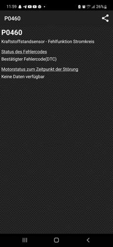

[Hab jetzt mit ner anderen App ausgelesen und er hat einen Fehler gefunden.quote]
@Bestia1969 schrieb am 4. Dezember 2022 um 11:47:16 Uhr:
Womit hast du denn ausgelesen ???
Fehler

Das erklärt auch den Fehlercode
