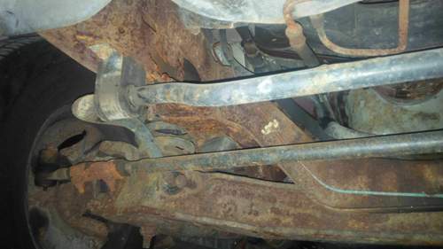

ich habe ja neben meinem PA noch einen Ford Econoline. Nach näherem Hinsehen konnte ich nun ertasten, dass im vorderen Rahmenteil die Innenflächen weg sind, ca. auf Handlänge. Ist es möglich, dass ein Rahmen wenn er vom Body abgehoben wird zu reparieren inkl. Sandstrahlen? (gibt es rechtliche Schwierigkeiten?) Oder wäre es besser gleich einen neuen (alten) Rahmen von einem Schlachter zu holen (wenn man einen findet)? Oder einen Rahmen im Container aus den Staaten importieren, aber da muss ich wieder dem Verkäufer trauen.

Ratsam wäre, das Kranke Blech großzügig auszutrennen, ein neues Blech in der Stärke anzufertigen und bei Blech und Rahmen jeweils die Kanten schön mit einer 45° Schweißfase versehen.
Das neue Blech sollte zusätzlich 0,5-1mm Untermaß ringsum haben - also kleiner sein, damit du den Spalt und die Fase schön mit Schweißgut auffüllen kannst.
Aber Achtung: Nicht in einem Rutsch durchjagen. Erst das Blech einpunkten, dann nach und nach verschweißen. Ideal sind 2-3cm Schweißnaht und 6-8cm Frei lassen. Dann wieder 2-3cm Naht - usw.ff. nach jeder Runde ca. 5-10min Pause einlegen und das Material maximal mit nem Ventilator kühlen - nicht mit Wasser oder Eisspray. Das erzeugt Spannungen im Material und nicht nur der Rahmen würde sich verziehen, sondern auch die Schweißnaht brechen.
Vorteil der Schweißfasen ist, dass du hinterher die gesamte Naht plan abschleifen kannst. Lackieren und fertig - hält und den Tüver freuts auch 😉

Ich habe mal ein paar Bilder angehangen die ich gemacht hatte.
Bild 1: Über dem Stabi sieht man das Loch recht gut und ich gehe davon aus, dass es noch mehr sein werden.

Loch im vorderen Rahmenbereich

nicht nur kein Rostschutz - der Wagen hat Wasser von unten gesehen - und zwar reichlich. Denke nicht, dass es hier noch nennenswert sinnvoll ist, Bleche auszutauschen.
Die Durchrostung über dem Stabihalter ist sehr problematisch, da hier sehr große Kräfte wirken. Das Blech wird nicht nur an der Seite sehr dünn sein, sondern auch bereits im Bereich der Verschraubung.
Das andere Rahmenteil - da muss alles zerlegt werden, um das zu reparieren. Das neue Blech müsste mit einer Kantbank in Form gebracht werden - das schafft man nicht mehr mit einfachen Mitteln. Bei der Größe der Roststelle wird nach der Reparatur auch eine eingehende Ultraschallsondierung notwendig sein mit anschließender Vermessung des Rahmens.
Wenn du einen Ersatzrahmen bekommen kannst - nimm ihn, wird günstiger mit weniger Kopfweh!!!
