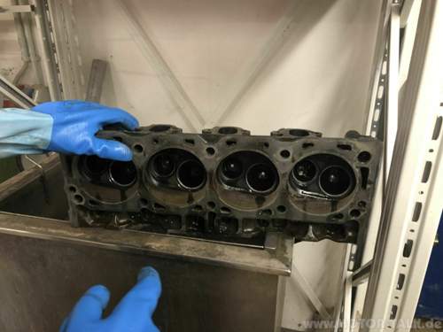

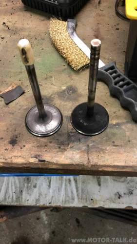

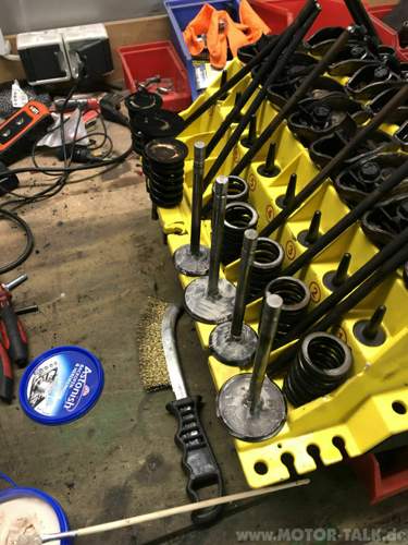

Hallo in die Runde 🙂
Ich bin gerade dabei meinen Big Block Bj 76 zu überarbeiten und wollte nun die Ventile einschleifen.
Jetzt sagte mir ein Bekannter das es sein könnte das ich gehärtete Ventilsitze habe und mir durch das einschleifen die Beschichtung kaputt mache und das die als Folge dann später "wegbrennen".
Kann mir da jemand weiterhelfen?
Vielen Dank
Zylinderköpfe aus dem Ultraschallbad
Reinigung der Ventile
Reinigung und Polieren

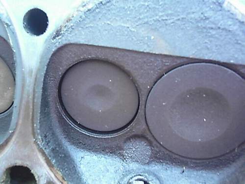

Wenn die Sitze ungehärtet sind oder eine kompromittierte Härtung durch zu weitgehende Bearbeitung haben, passiert mit den Auslassventilen das (siehe Bild).
Bei meinen Clevelandköpfen sah das ähnlich aus, wenngleich auch wesentlich weniger ausgeprägt. Da die Sitze nicht weiter hätten bearbeitet werden können, wurden neue gehärtete Stahlringe eingepresst und auf die neuen Ventile eingeschliffen. Ab Werk wurden wie gesagt nie Ringe verwendet, sondern Induktions- oder Flammhärtung benutzt.

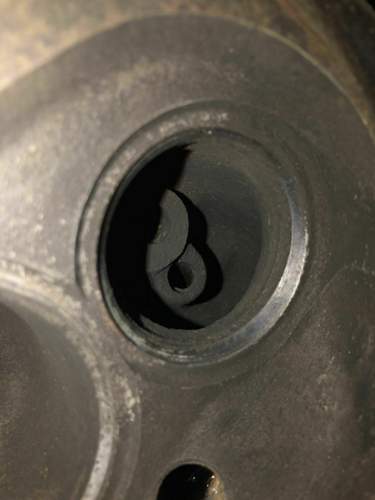

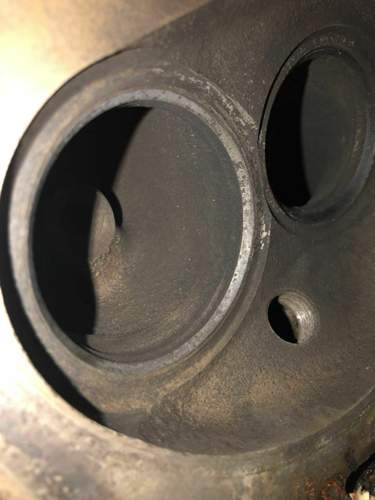

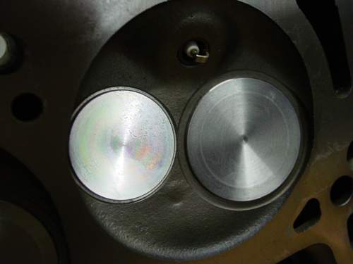

Also für mich sieht das so aus, das keine Ringe eingepresst sind
Img-5857
Img-5858
Img-5860
Ich meine auf Bild 2 an dem gezeigten Auslaßkanal ist ein Sitzring eingepresst oder eingeschlagen worden. Auf der linken Seite sogar etwas tiefer als auf der rechten. Fotos können allerdings auch täuschen.
Ich werde das morgen nochmal richtig sauber machen und nach gucken
Sehen für mich beide beringt aus
Keine Ringe. So sehen die normalen Gusslinge nach der Bearbeitung aus. Man kann sehen, dass das Auslassventil etwas stärker verschlissen ist als das Einlassventil. Wie stark das ist, lässt sich nur mit eine Messuhr sagen. Damit wird das Herausragen des Ventilschaftes oben über der Standfläche der Ventilfeder gemessen.
