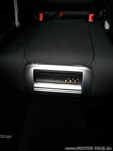

diese Bildschirme (s. Foto) bekommt man bei Code 864 Fond Entertainment ab Werk und das Angebot bei eBay lässt sich nicht vom Command System Steuern (DVD im Fondsitz) sondern das sind einfach nur Bildschirme mit integriertem DVD-Spieler und dürften in jeden X beliebigen KFZ funktionieren.

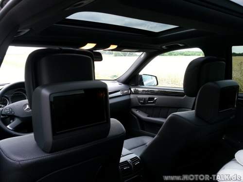

...und so sieht das dann verbaut aus... 😎
Ist das abgebildete Foto dann vom Werk aus oder nachträgliche Aufrüstung?!
Gruß Kaymann
Das ist meines Erachtens nach die Werkslösung.
