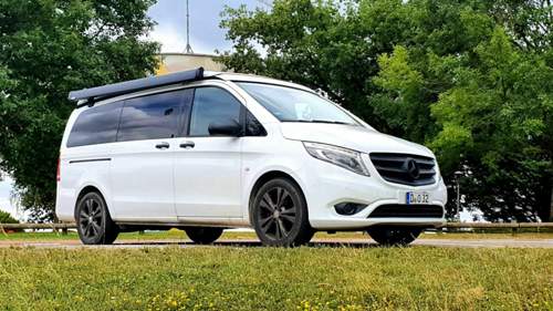

Hallo liebe W447-Gemeinde,
nachdem mich schon von Anfang an diese Unterbrechung der seitlichen Fensterführungen durch die lackierten Türpartien gestört hat, habe ich mich entschlossen diese Bereiche auf Höhe der B-Säule folieren zu lassen. Ein Danke auch an GT-Liebhaber, der mir in einem älteren Beitrag die Teilenummern von Mercedes genannt hat.
Ich habe mich aber aufgrund des unschlagbaren Preises meines örtlichen Folierers gegen die Teile von Mercedes entschieden. Dieser hat für Folie und Montage nur 40,00 Euro verlangt. Ich bin mit dem Ergebnis mehr als zufrieden. Aber macht Euch selbst ein Bild.

Ich würde mich auch über Bilder und Infos dann freuen, denn ich möchte bei unserem bergkristallweißen V auch die matte Folie gegen eine Hochglanz tauschen lassen. Ich finde matt absolut unerträglich, weil es sich auch von den glänzenden Scheiben so absetzt und außerdem wie hier bereits geschrieben haben alle nobleren Karossen von Mercedes immer Hochglanz an dieser Stelle. Wahrscheinlich sollte der V nicht in diesem Segment mitspielen bei Mercedes.
Ich habs machen lassen und kann jetzt berichten:
Also von weiten ein absoluter Hingucker. Wenn man jedoch von nahen guckt fällt auf das es sehr ,,unoriginell‘‘ scheint. Hochglanzfolie ist nicht das Selbe wie Hochglanzfarbe wie bei den PKWs. Die Folie scheint etwas billig rüberzukommen obwohl Premiumfolie verwendet wurde. Ich denke das Mercedes sich deswegen für die Matte Folie entschieden hat damit das ganze dezent ankommt.
Lackieren ist bestimmt die bessere Alternative!
Bilder kann ich gerne welche noch Posten. Mfg
