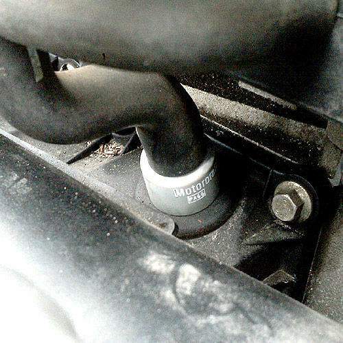

PCV-Ventil ist die Nr.2
Letztes Bild
Und eingebaut

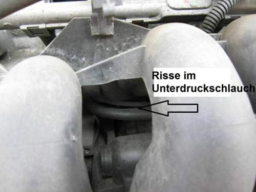

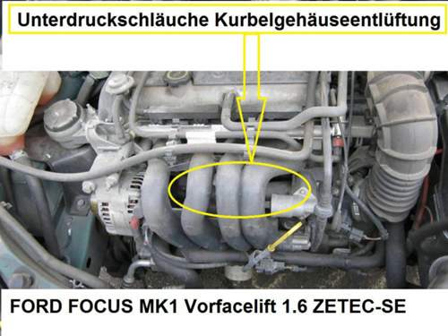

Bild 1
Focus-zetec-se-kg-entlueftung
Zetec-se-1-6-vfl-unterdruckschlaeuche
Defekte-ud-schlaeuche-zetec-se-001

Das letzte Bild ist ja der Luffi Kasten...
Auf den ersten Bild erkenn ich den weissen Anschluss mit der aufschrift Motorkraft.
Der fiel mir auch direkt ins Auge.
nee, der Ölabscheider 😉
Danke für die Info, sieht wie der Luffi von unten aus.

Hatte/habe bei meinem 1,6er bei ziemlich genau 300Tkm die gleichen Probleme. Sowohl Kurbelgehäuseentlüftung in fetzen als auch "qualmen wie ein Grill". Kompression war/ist auch noch halbwegs i.O. (für die Laufleistung), nach dem zerlegen zwei "Aha" Erlebnisse: Die beiden Kolbenringe für die Verdichtung sehen noch richtig gut aus, auch der Honschliff im Zylinder sieht noch gut aus (sowie interessanterweise auch alle anderen Lager). Allerdings sind die Ölabstreifringe komplett platt, daher kam sicherlich zum Schluss der Ölverbrauch mit 1l auf 100km...
Lösung bei mir: Hab einen baugleichen FYDD Austauschmotor mit 92Tkm besorgt, der wartet aktuell noch auf Einbau.
