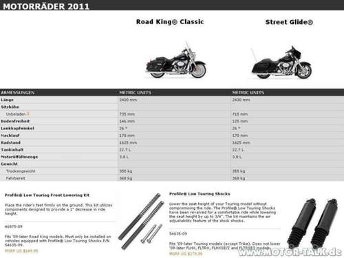

Ich hätte es nicht mit Würstchen erklären können 🙂, aber ein Blick in die technischen Daten zeigt, dass die Street Glide tiefergelegt ist:
Die Sitzhöhe der Street Glide ist 2 cm tiefer, weil die Bodenfreiheit auch 2 cm geringer ist. Den Unterschied machen die in der Street Glide verbauten Low Profile Federelemente vorne und hinten. So einfach ist das, siehe angehängtes Bild.
Bodenfreiheit-minus-20-mm
Tja, so kann's gehen, man sollte nicht alles glauben was einem Mechaniker so erzählen.
Das ist ja dann ja doch mit Fakten und Daten zu belegen -perfekt- vielen Dank!
