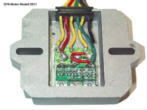

Bilder : Sind diese Teile
Ip35800-regler-gleichrichter-6-polig-gy6-shop
Strator

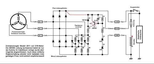

Ist da vielleicht das Ladesystem umgebaut worden,denn die Pläne die ich habe sind nur mit einem 4Pin Regler bestückt.

Einen Drehstromlimastator, der zusätzlich noch eine Kondensatorladespule besitzt, sowas sieht man nicht alle Tage.
Der Roller des TE hat also eine Drehstromlima mit DC-Bordnetzversorgung und trotzdem eine AC-CDI Zündanlage. Das habe ich zwar schon mal in einem Schaltplan eines Daelim Rollers gesehen, jedoch eher für einen redaktionellen Fehler gehalten, weil die Service Manuals sehr oft nicht sauber überarbeitet werden.
Eine (zusätzliche) Sensorleitung ist prinzipiell nicht erforderlich, einige Drehstromreglergleichrichter haben dennoch neben der Dauerplusleitung (Kl. 30 rot) auch noch Zündschloßplus (Kl. 15 schwarz).
Und dann gibt's noch die Variante mit einem zweiten kleinen Reglerbaustein neben dem großen Reglergleichrichter, was man bei Fahrzeugen mit Ladekontrollleuchte, z.B. Sym GTS 125 oder Kymco Dink 125 vorfindet.
In diesem Beitrag ging's um die Ladekontrolleinheit.

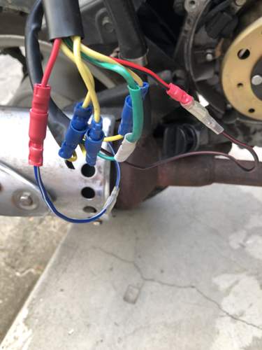

Dieser Limastator stammt doch aus einer Verkaufsanzeige. Stell' bitte das Foto des original verbauten Limastators aus deinem Roller ein, den du ausgebaut hast.
Der hat ja original auch so funktioniert
Stand jetzt kann ich machen was ich will egal wie ich schalte ich bekomme 20v auf die Batterie bei Gas 14v im Stand ??? Mit beiden Gleichrichtern
Hit mal paar original Bilder
Lima
