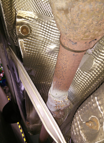

Gestern ist das Flexrohrdurchgebrochen (meine lieben Herrn, was für ein "Sound"). Kurzfassung: ATU augfrund von Winterreifenwechsel ausgebucht (?!), VW Händler will 1400 €, da man "den Kat auch gleich auswechseln muss - anders bekommt man das nicht repariert. Teile allein (Abgasrohr mit Kat) machen bitte 1000€". Wieder ins Auto gestiegen, zum Kollegen in die Werkstatt gefahren - wird am Wochenende selbst gemacht.
Nun stehe ich natürlich gleich mal vor ein paar Fragen:
1.) Reicht es, nur das Flexrohr auszuwechseln? Wenn ja, welches eignet sich? Habe verschiedene gefunden - steckbar, schweissbar...ich gehe davon aus, dass man die komplette Auspuffanlage abnehmen muss, da man anders nicht schweissen kann, korrekt?
2.) Falls a.) nicht zutrifft: Was sollte man im Idealfall gleich mitwechseln? Hosenrohr? Katalysator? Zwischenrohr?

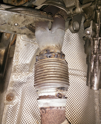

So, das war ein wenig Vorarbeit :) Ich würde mich sehr freuen, wenn Ihr mir hier ein wenig weiterhelfen könntet - bin recht aufgeschmissen, da ich echt zu wenig Bastelerfahrung habe. Hier findet Ihr auch ein paar Bilder - das Flexrohr hatten wir für die Fahrt zur Werktstatt etwas angefrickelt, daher bitte nicht hauen :)
Eine wichtige Frage stellt sich mir ebenfalls: Ist es normal, dass das KOMPLETTE Rohr vom Hosenrohr aus bis zum Endschalldämpfer (also inkll Kat) komplett frei schwingend ist?! Also auch ohne gummihalterungen o.ä.? So liegt das komplette Gewicht des Rohres auf dem Flexrohr...

Die Werkstatt ist gut ausgestattet (schweissgerät etc), ich bin nun nur selbst für die Materialbeschaffung zuständig. Meinst Du (dem Bild nach zu urteilen) dass das Hosenrohr da beim Schweissen schon was abbekommen haben könnte?

Bei meinem 1,8T AWT war vor anderthalb Jahren auch das Flexstück durch. Ich hatte mir ein neues mit dem Rohr vom Vorschalldämpfer bis zum Kat besorgt. Mein Kumpel hat dann mit den Worten "dauert viel zu lange" das alte Flexstück einfach rausgeflext (darum heißt das wohl "Flex"stück :D ) und einfach das neue Teil reingeschweißt (logischer weise ohne das lange Rohr). Hat keine 20 Min gedauert und hält. Hab erst letzthin beim Ölwechsel mal kontrolliert. Sieht immer noch gut aus.
Andy
Und zumal VW nurnoch regenerierte Austauschteile hat, in Sachen Auspuff beim 3BG.
Flexrohr neu rein schweißen und gut. Ist bei dir ja super einfach, da alles gut zu erreichen.

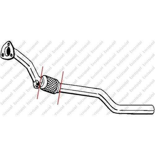

Nimm einen Messschieber und miss den Außendurchmesser deines Auspuffrohres am Flexrohr und die länge des Gewebes. Mit den Maßen gehst du zum Teileladen um die Ecke und fragst nach einem passenden Flexrohr zum einschweißen. Sollte ca 15 Euro kosten, einschweißen und gut ist. Ging beim A4 B5 2.6 Quattro auch ohne Auspuffausbau.
Ich nochmal.
Also aufpassen muß man sehr beim abschneiden des alten Flexrohres.
Wenn man es am Hosenrohr zu kurz abschneidet kann es sein, daß
die Stelle, wo die beiden einzelnen Rohre zu einem gepresst wurden
undicht wird. Das Abgas schnattert dann zwischen den Rohren durch
und das kriegt man nie wieder dicht.
Viel Erfolg

Zur ersten Frage: ja, die Abgasanlage hängt frei
