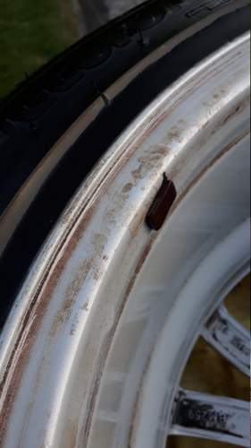

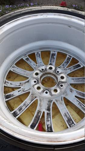

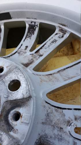

als ich vor ein paar Wochen die Winderräder runtergenommen hab, hab ich die auf den Fotos abgebildeten fetten Flecken in schwarz und braun festgestellt, zum Glück auf der Felgeninnenseite.
Das hab ich zum ersten Mal. Normalerweise ist es einfach nur Bremsstaub, ggf. gepaart mit etwas Teer von der Autobahn, da ich viel Autobahn fahre. Ich reinige das normalerweise immer mit warmem Wasser und Spüli, und das meiste geht auch gut ab. Dann sieht das anschließend in etwa so aus wie auf dem Vergleichsbild mit den 4 Rädern, lediglich leichte Flecken waren dann noch da.
Jetzt aber sieht es so aus, als ob das regelrecht eingebrannt wäre.
Komischerweise hab ich das größtenteils nur auf den beiden Rädern der linken Seite. Dazu muss ich noch erwähnen, dass die Reifen diesen Winter erneuert worden sind. Kann es sein, dass da Reifen-Gleitpaste auf die Felgen gekommen ist? Oder woher kann das sein? Zumal nur linksseitig.
Und wie krieg ich das weg? Im Grunde störts mich da nicht so, aber ich will auch nicht, dass das Material nachher noch angegriffen wird.

Sieht für mich nach normaler Verschmutzung durch Bremsstaub usw. aus. Eventuell mal Felgenreiniger statt nur Spüli probieren? Wenn nur einzelne Felgen betroffen sind vielleicht Probleme mit der Bremse/Radlager, sodass irgendwas heiß läuft und sich die Hitze auf die Felge überträgt und sich der Dreck dort fester einbrennt?
Hm, Probleme mit der Bremse hab ich bisher nicht festgestellt, hat auch grad neuen TÜV. Bremsstaub ist das sicherlich, aber wie "eingezogen". Praktisch wie Rotwein aufm Teppich. Aber das Braune hatte ich auch noch nicht. Naja, beim nächsten Mal versuch ichs mal mit Felgenreiniger, aber ich fürchte, der hilft auch nicht...

Das Braune ist Rost (von der Bremsscheibe). Beläge sind sicher fit (innen und außen)?
Lässt sich aber mit Felgenreiniger gut entfernen.

Danke. Hm... Rost von den Bremsscheiben? Warum dann nur auf der linken Seite?
Ja, Brems-Beläge sind noch ziemlich neu.
