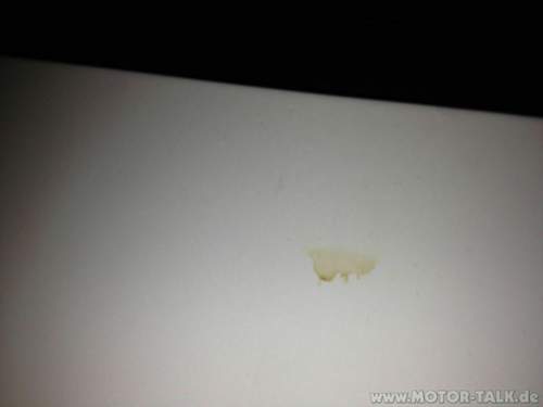

ich habe seit April 2014 einen Q5 in Ibisweiß (Neuwagen). Jetzt musste ich gestern nach der Wasch-Strasse feststellen, dass auf dem ganzen Auto rötlich/braune Flecken vom Laub zu sehen sind. Die Flecken lassen sich auch nicht entfernen... Bzw. nur mit sehr viel Aufwand. Eine normale Reinigung reicht hier nicht aus.
Das Laub lag nicht sonderlich lange auf dem Wagen... einen Tag eventuell. Daher bin ich etwas erschrocken, dass es hier überhaupt solch hartnäckige Flecken gibt.

Genau solche Flecken habe ich bei meinem weisse Mercedes Vito auf der Motorhaube festgestellt. Kommt mir auch komisch vor, woher das kommt. Gut dort bin ich nicht so pingelig wie beim SQ5. Hab schnell ein Bild gemacht. Ist allerdings dunkel und nicht so perfekt. Hat überall verteilt kleinere und grössere Flecken. Dachte zuerst, ob da mit Holzlasur gekleckert wurde (Hab einen Malerbetrieb).

Ich hatte ein A3 in Ibisweiß und das mehrere Jahre und solche Flecken sind auch nicht normal. Am Anfang dachte ich, es sei Flugrost und er sollte doch mal Bilder zeigen. Als ich die dann sah, war doch schon alles klar. Da sollte doch deine Werkstatt mahl ihr Hirn einschalten, dass das nicht Normal ist. Ich hoffe für dich, dass ihr auf einem gemeinsamen Nenner kommt.
sieht aus, wie ein (Gerb)Säureschaden durch Laub, da ist es u.U. schon ausreichend, dass das Laub nur einen halben Tag drauf liegt. Ich nehme an, das Dach sieht ähnlich aus und an den Seiten ist nichts oder sehr wenig?
@HarzQ schrieb am 19. November 2014 um 18:29:19 Uhr:
Bei meinem Vito ist mir das nur auf der Motorhaube aufgefallen. Sogar hellbraune eher 3D Flecken hab ich auch festgestellt. Wie wenn ein Harz (nicht ein HarzQ 😁) draufgetropft wäre.

@HarzQ Ja, die größten Schäden sind auf der Motorhaube und auf dem Dach. Es gibt aber auch an den Seiten vereinzelte Flecken. Vermutlich hat da mal nen Blatt geklebt oder so. War aber bei dem alten Zafira alles nie ein Problem...
Dann ist wohl auf jeden Fall das Laub zumindest an den Schäden "beteiligt", aber die genaue Ursache wird wohl nur ein Sachverständiger ermitteln können (evtl. im Rahmen eines sog. gerichtlichen Beweissicherungsverfahrens, aber nur, wenn deine RS eine Kostendeckungszusage erteilt, ansonsten kann es schnell sehr, sehr Teuer werden). Interessant wäre auch, ob evtl. weitere, in der Nachbarschaft geparkte Fahrzeuge ähnliche Schäden aufweisen... Ich hab das mal auf dem Werksparkplatz eines bekannten Chemieunternehmens erlebt, da war dann sozusagen "der Lack ab"...
