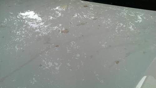

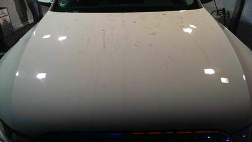

ich habe seit April 2014 einen Q5 in Ibisweiß (Neuwagen). Jetzt musste ich gestern nach der Wasch-Strasse feststellen, dass auf dem ganzen Auto rötlich/braune Flecken vom Laub zu sehen sind. Die Flecken lassen sich auch nicht entfernen... Bzw. nur mit sehr viel Aufwand. Eine normale Reinigung reicht hier nicht aus.
Das Laub lag nicht sonderlich lange auf dem Wagen... einen Tag eventuell. Daher bin ich etwas erschrocken, dass es hier überhaupt solch hartnäckige Flecken gibt.
Ich habe nun einige Fragen:
1. Handelt es sich hierbei eventuell um einen Garantiefall? Es kann ja nicht sein, dass man seinen Wagen keinen Tag auf der Strasse stehen lassen kann... ohne solche Flecken zu bekommen. Das hatte ich bei meinem alten Fahrzeugen noch nie.
2. Wie würdet ihr die Flecken entfernen?
3. Was haltet ihr von einer Nano-Versiegelung? Würde das bei solchen Flecken helfen? (also zukünftig)

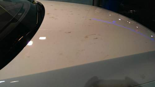

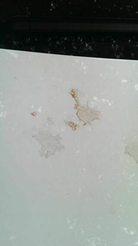

@ak030 schrieb am 6. November 2014 um 09:05:22 Uhr:
@marc4177 Ich habe einige Bilder von den Flecken angehängt.
@Uwevp4 Danke für die ausführlichen Informationen. Werde das dann ggf. mal bei Audi ansprechen. Die Dame am Telefon hatte aber auch schon was in der Richtung erwähnt. Ich bin wirklich gespannt auf den Termin!
Das ist auch wirklich was ganz anderes. Da ist sicherlich was faul, denn diese Flecken sind nicht die, die ich meine. Sicherlich ein Lack Problem.
Das sieht wirklich schlimm aus, ist das "nach der Wäsche"?
Ja, die Aufnahmen sind einige Minuten nach der Wäsche :-(
das glaubt man ja nicht!!!
Daran kann man auch gut sehen, das es nicht an den normalen Umwelteinflüssen liegt, sondern es ein Lackproblem sein muss.

Hallo Marc,
das erste Bild sieht ja aus wie früher als wir Blätter in der Schule auf einem Löschblatt getrocknet haben.
Ja bin etwas älter, daher auch die Erfahrung.
Bestehe nach der Kontrolle durch den Händler auf ein schrifliches Protokoll durch den Händler, was festgestellt wurde.
Mach noch genaue Fotos mit na Digi-Kamera in JPEG mit Datum, da man das nicht ändern kann, und das Datum feststeht.
Lass dich nicht abwimmeln mit: Wir kümmern uns darum.
Es muß sein, dass der Händler dir schriftlich einen Termin mit dem Sachverständigen von Audi zusichert.
Sonst würde ich dir raten:
Hoffe du hast private Rechtsschutz, nicht KFZ, die greift da nicht. Anwalt, Gutachten
durch unabhängigen Sachverständigen, und deine Recht bei Audi einfordern. Mehr kann ich nicht sagen, aber der Anwalt weiß natürlich, wie es geht.

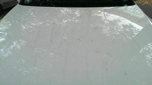

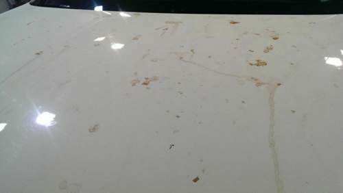

Aktueller Zwischenstand:
Ich hatte ja gestern meinen Termin bei Audi. Leider verlief dieser nicht wie erhofft. Man wollte mir klar machen, dass es bei einem weißen Fahrzeug normal sei... Außerdem hieß es immer, dass man Laub eben zügig vom Fahrzeug entfernen müsse. Ich hatte mehrmals darauf hingewiesen, dass der Wagen täglich bewegt wird und das Laub maximal für einen Tag (Sonntag) auf dem Fahrzeug lag. Doch das wurde immer wieder ignoriert und weiter behauptet, dass es normal sei.
Mit der Zeit wurde ich etwas ungehalten und der Service-Mitarbeiter hat dann einen "Lack-Experten" zur Unterstützung geholt. Der hat dann auch erst etwas von äußerlichen Umwelteinflüssen erzählt und das es normal sei usw... Durch zähe Gespräche konnte ich den Lack-Experten dann doch noch etwas zum einlenken bewegen. Sie haben jetzt eine "technische Anfrage" an Audi erstellt. Somit also die Entscheidung an Audi selbst abgewälzt. Allerdings habe ich nicht wirklich viel Hoffnung. Bis zum Ende der Woche solle es eine Antwort von Audi geben.
Im schlimmsten Fall kommen 130,- € Reinigungskosten auf mich zu... sollte sich Audi auch quer stellen...
Ich bin von der Reaktion (bei einer "Premium-Marke" wie Audi) ziemlich enttäuscht.
Es kann doch nicht sein, dass man ein Auto nicht über Nacht auf der Straße stehen lassen kann. Ich habe vorher einen Opel Zafira in einem hellen Silber gefahren. Der stand auch immer auf der Strasse... Hier gab es nie Probleme...
Mir kommt es so vor, dass der Service mein Problem nicht ernst nimmt. Die "technische Anfrage" halte ich auch nur für Aktionismus... Aber mal sehen...
Aktuell bin ich von Audi ziemlich enttäuscht.
Ps.
Im Anhang befinden sich noch einige aktuelle Bilder. Zur Info: Die Bilder wurden direkt nach der Wäsche aufgenommen...

Definitiv nicht normal!
Wenn du magst, mache ich gern mal Bilder von meinem ibisweißen S5 mit Laub drauf. Das kann man runter fegen und gut ist. Da entstehen keine Flecken!
Ich bin etwas ratlos... Wie soll ich hier am besten weiter vorgehen? Gibt es eine Möglichkeit den Lack zu überprüfen? Eine Art Lack-Gutachten? Kann man dabei feststellen ob der Lack alle serienmäßigen Versieglungen hat?
Ich denke ich werde auch mal meine Rechtsschutzversicherung kontaktieren... ich sehe es echt nicht ein hier bezahlen zu müssen...

Ich habe so etwas noch nie gesehen und kann Deinen Ärger voll verstehen. Hatte bis vor kurzem selbst drei Jahre ein Uni-weißes Auto (5er Touring), der ging so fleckenfrei zurück wie ich ihn bekommen habe.
Vom gesunden Menschenverstand her muss das bei Dir ein Ausnahmefall sein, sonst hätte man diesbezüglich sicherlich schon häufiger Beschwerden gehört, gleich bei welcher Marke.
Entweder stimmt was mit Deiner Lackierung nicht - also Klarlack vergessen (auch Unilacke haben eine Klarlackschicht). Das kann man aber wohl ausschließen.
Möglichkeit zwei: Das, was da auf Deinem Auto lag, war sehr spezielles Laub. So wie es aussieht, haben die Blätter ja richtig viel braune Flüssigkeit abgegeben, sieht man an den Farbnasen. Frisches Laub gibt normalerweise keine aggressiven Farbstoffe ab, auch nicht wenn es nass ist. Erst wenn es fermentiert (sprich fault), kann dunkle Flüssigkeit entstehen bzw. austreten. Also, rein interessehalber: Was lag da auf deinem Auto? Kannst Du Dir etwas von diesem Laub besorgen und diesen Farbaustritt reproduzieren? Ich kann mir einfach nicht vorstellen, dass die Lackoberfläche so mir-nichts-dir-nichts Farbstoffe aus ein paar vertrockneten Blättern herauslöst...
