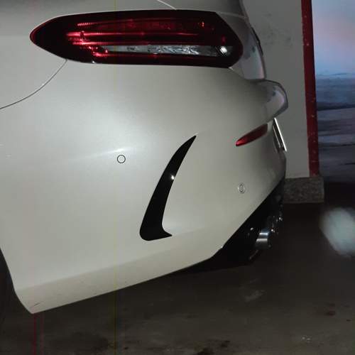

Hat einer eine Anleitung vom herausclipsen der Inlays? Habe die Flaps für hinten zum clipsen gekauft
Also ich bin damals mit einem Kunststoffspatel oben hinter die Blende und habe ein Stück Schnur hintergelegt, um diese besser zu ziehen. Die Blende ist an 3 Stellen gesteckt, aber du musst dich von oben nach unten arbeiten, weil der untere erst eingehackt wird und dann der mittlere/obere eingeclipst werden. Ist etwas fummelig, aber wenn der erste einmal ab ist klappt es mit dem zweiten einfacher. Ich hoffe es war einigermaßen verständlich, ansonsten gerne nochmal fragen.

Hallo zusammen.
Ich versuche gerade diese flaps für hinten diese zum clipsen zu montieren.
Aber ich komme von Innen nicht an das Inlay ran um es auszuklipsen.
Selbst wenn ich das Auspuff Hitzeblech löse komme ich nicht an die Clips für das Inlay ran.
Hat mir jemand einen Tip?
Von unten
Flaps
@Franks: so wie es odysee23 beschrieben hat funktioniert es.
Ok, also versuchen eine dünne Schnur dahinter zu führen und dann ziehen
Danke für die Tips.
Habe in die Orginale Gitteraptrappe einfach eine Spaxschraube 2mm hinein gedreht und dann gezogen. Wichtig ist daß man sie nicht weit hinein dreht, sonst landet man im Stoßfänger. Das klappte und war die einfachste Möglichkeit diese zu entfernen. Da ich die alten Teile ohnehin nicht mehr verbauen werde, ist mir das egal gewesen, eine Schraube hinein zu drehen. Es sieht jetzt super aus, bin zufrieden.
