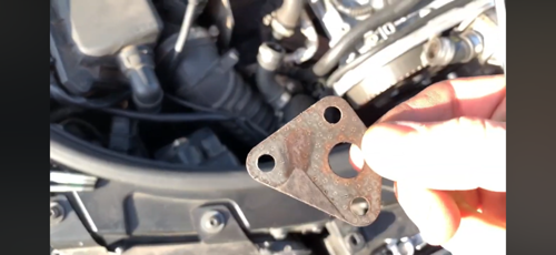

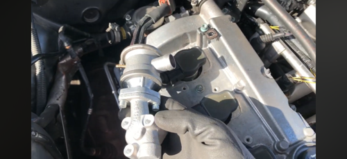

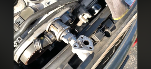

Hallo guten Tag, kann mir jemand weiterhelfen und weiß vielleicht wie ich dieses Teil besser gesagt diesen Flansch finde mit der dazugehörigen Dichtungen, die an den Motorblock geschraubt wird oder eine OEM Nummer dazu, diese Bilder habe ich aus einem YouTube Video.
Motor AVJ 1,8T 150Ps
Bild #211569849
Bild #211569852
Bild #211569855

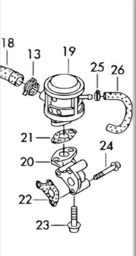

Hallo, müsste das Kombiventil an der Rückseite des Motors Richtung Spritzwand sein oder?
Falls ja besteht es aus mehreren Teilen, siehe Bild.
Teilenummern wären für den AVJ dann:
19 - Kombiventil - 079 131 101 AR
20 - Adapter - 06B 131 817 E
21 - Dichtung - 078 131 120 K
22 - Dichtung - 078 131 120 M
23 - Schraube - N 101 244 08 (2x)
24 - Schraube - N 100 802 04 (3x)
