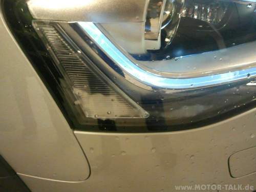

habe schon einige Beiträge wegen beschlagene Xenon- Scheinwerfer gelesen.
Der "Eine" sagt völlig normal der "Andere" behauptet dass die nicht mehr sein muss.
Mein A4 ist das Modell 2013. Bei ihm beschlagen beide Scheinwerfer unten im Bereich des Tagfahrlichtes gleichmäßig. Ist mir heute zum erstenmal aufgefallen, nachdem ich heute Abend mehrere Touren- Kurzstrecken im Regen unterwegs war.Ich vermute ,das das mehrmalige abkühlen und wieder erwärmen der Scheinwerfer, das Beschlagen der Scheinwerfergläser fördert.
Was stimmt denn jetzt?
MfG

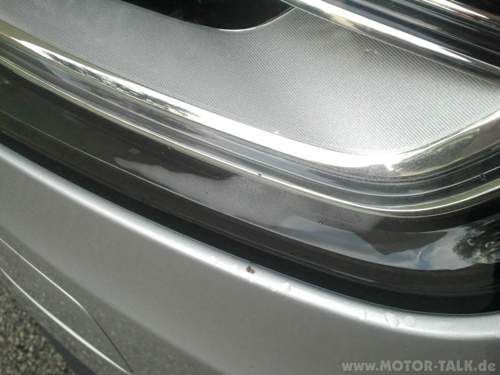

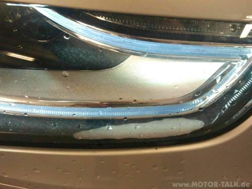

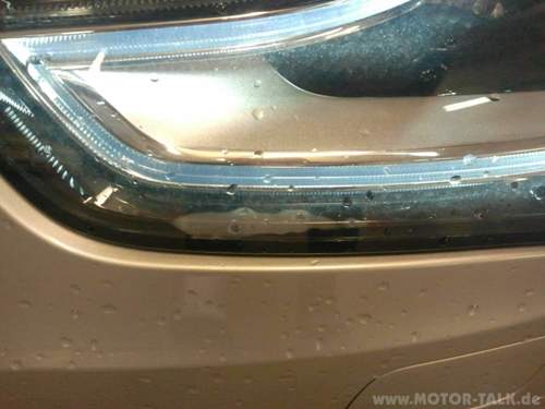

Original geschrieben von schahn
Genauso sah das bei mir auch schon öfters aus. Werd gelegentlich mal den 🙂 fragen, ob das so normal ist. War das beim VFL auch schon zu beobachten?Zitat:
Original geschrieben von audibz
Noch ein paar Bilder.mfg, Schahn

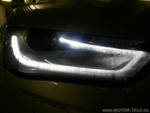

Hatte ich auch im FL von 11/2012. War nach ein paar Stunden Fahrt durch den Regen gekommen. War dann ca. eine Woche bei kalten Temperaturen in TG-Parken so wie im Bild, jedoch max. 30 Minuten Fahrt. Im Lichtkegel ist keine Feuchtigkeit, da dort warm.
Der Freundliche hat nur den Motor laufen lassen und dann etwas geföhnt. Seit dem, das ist jetzt 3 Monate her, habe ich nie wieder einen einzigen Tropfen im Schinwerfer gesehen.
Mehr hat die Werkstatt auch nicht gemacht. Es gab aber wohl mal eine bauliche Änderung in der Serie, womit die Anfälligkeit verringert wurde.
