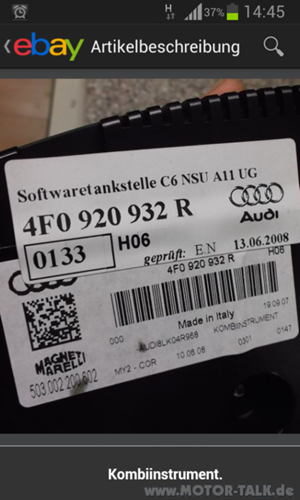

Tacho ist 4f0920932r bj 10.6.08 und 13.6.08 Software tankstelle

HiTacho ist 4f0920932r bj 10.6.08 und 13.6.08 Software tankstelleRadio lässt sich auch nicht entsperren der Rest geht
Hier ein Bild mit den Daten
Screenshot-2014-04-19-14-45-26

Also der Tacho ist von der Softwaretankstelle und damit geprüft.
Diese Teile machen keinen Ärger, die funktionieren immer zu 100%.
Da habe ich mit den zig gekauften noch nie Ärger gehabt.
Ich denke eher, dass die werrkstatt ein Problem hat, was vor dem Computer/VAS sitzt.
Vielleicht doch mal ne andere versuchen.
