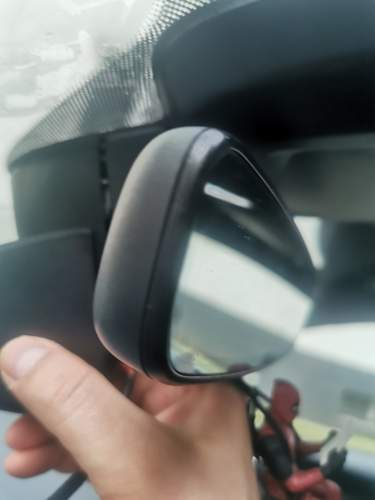

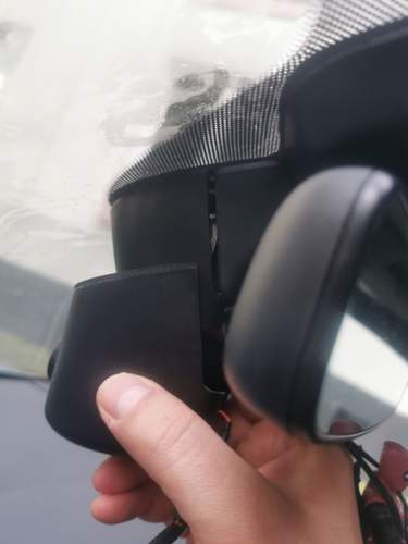

Ich habe mich für eine Dashcam entschieden und meine Wahl viel letztendlich auf eine Fitcamx, weil diese so schön ins Gesamtbild passt.
Ich würde hier gerne meine Erfahrungen mit dem Einbau teilen falls noch jemand sich für diese Kamera entscheidet.
Das Anleitungsvideo ist nur bedingt anwendbar beim A1 GB 2023.
https://www.youtube.com/watch?v=iQIxj5Vx2HI
Im Video wird als erstes der größte Teil hinten (3) entfernt.
So wie es gezeigt wird, habe ich es versucht und bin gescheitert, denn dieses Teil ist locker 5 mm unter das mittlere Teil (2) geschoben. Niemals kriegt man die zwei so weit auseinandergeschoben, dass der vordere Teil von 3 sich als erstes löst, wie es gezeigt wird.
Was man weiterhin beachten muss, ist, dass man beim A1 weniger Platz hat und Teil 2 niemals rauskriegt bzw. reinkriegt, wenn der Innenspiegel noch hängt.
Deswegen würde ich (im Nachhinein) als erstes den Innenspiegel abdrehen.
Da kommen Teil 2 und Teil 1 (was später getauscht wird) automatisch mit und das ganze hängt nur noch an einem Kabel. Wenn man das Kabel absteckt, kann man dann ganz in Ruhe Teil 1 und 2 voneinander trennen, denn jetzt sieht man ja was man macht und wie die Hacken liegen.
Den hinteren Teil von Teil 3 fand ich trotzdem mit Abstand am Schwersten zu lösen. Jetzt ist der vordere Teil frei wie im Video und der hintere Teil wird ziemlich genau wie gezeigt gelöst, aber man braucht sehr viel Kraft und Geschick. Ich habe schon aufgegeben, dass ich das Teil in einem Stück runterkriege.
Nach dem Tausch von Teil 1 würde ich als erstes die Verkabelung machen.
Dann mit dem lose an seinem Platz liegenden Teil 2 den Innenspiegel auf die Halterung zurückdrehen. Wie gesagt, wenn man den Innenspiegel erst wieder aufhängt, kriegt man Teil 2 nicht wieder an seinen Platz egal wie man ihn dreht oder wendet.
Dann Teil 1 (jetzt mit der Kamera) auf seinen Platz hochschieben und auf die Kabel achten.
Nun die Kabel an Teil 2 ordnen und Teil 2 und Teil 1 zusammendrücken wie im Video gezeigt.
Schließlich den vorderen Teil von Teil 3 unter Teil 2 schieben und die großen Hacken hinten wieder an ihre Plätze drücken.
Wenn ich das vorher gewusst hätte bzw. jetzt so lese, klingt das eigentlich ganz einfach, aber das war es nicht.

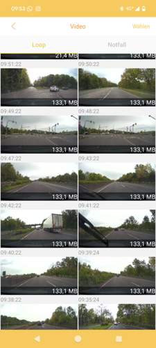

Mal ne Frage in die Runde.Meine Cam nimmt immer nur 1 Minuten Videos auf. Das ist ja soweit kein Problem,mir ist allerdings aufgefallen,das zwischendurch immer Mal ne Minute fehlt.
Kann da jemand was zu sagen?
Danke im Voraus ??
Habe mal ein Screenshot beigefugt.Da fehlen knapp 5 Minuten.
1000042889
@berethor77 schrieb am 26. April 2024 um 22:41:19 Uhr:
Danke im Voraus ??
Man kann doch in der App einstellen, ob man 1 Minute, 3 Minuten oder 5 Minuten Schleifen aufnehmen will.
Dass zwischendrin was fehlen würde ist mir noch nicht aufgefallen, vielleicht hast du hart gebremst und das Video ist im Notfall-Ordner gelandet.
Einmal ist mir mal passiert, dass ich sehr lange an einer roten Ampel stand (mit Start-Stopp-Automatik eingeschaltet) und der Wagen war so lange aus, dass die Aufnahme auch ausgegangen ist und erst wieder angegangen ist, also ich schon locker 1 Minute wieder unterwegs war. Aber das ist nur einmal vorgekommen/aufgefallen.
Hey Arwent,du hast vollkommen Recht gehabt.Die Datei wurde in den Notfall Ordner abgelegt.
Habe wohl etwas kräftiger gebremst.
Habe die Empfindlichkeit des G-Sensors verringert.
Ich danke dir !!!????
