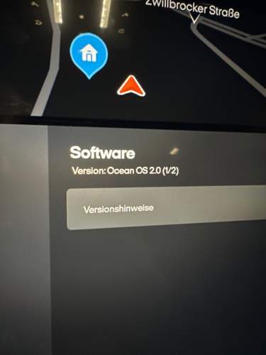

Bei mir ist 2.0 drauf, aber nur 1von2. Hat hier schon jemand 2von2 per OTA Update aufgespielt?
@HappyDavid schrieb am 28. März 2024 um 18:35:15 Uhr:
Jo, kommt von ganz alleine und ohne Ankündigung. I.d.R. innerhalb von 2 Tagen. Bei mir ohne Probleme, viele gute Verbesserungen. Auch wenn es dir schwer fällt, freue dich drauf.
Moin, auf 2/2 warte ich noch. Das Update 2.0 1/2 habe ich am 20.3. aufgespielt. Vielleicht hängt die Verzögerung schon mit der drohenden Insolvenz zusammen ?!?
Nein, Updates laufen weiter. Aber halt extrem langsam - weil 6.000 Autos sollten in ein paar Stunden durch sein....
Die meisten sollten 2.0 nun haben, jedenfalls dann, wenn das Fahrzeug viel bewegt wird / es länger draussen mit 4G Empfang abgestellt wird.
Erst kommt 2.0 1/2, oft mit Ankündigung / der Aufforderung, die Installation zu bestätigen. 2/2 und das Schlüsselupdate kommen unter den o.a. Bedingungen immer ‚leise‘.
