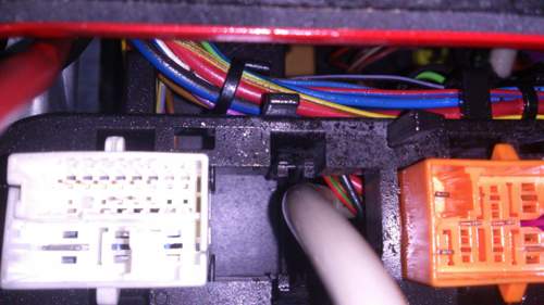

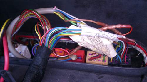

Hallo
Ja ich weiß der Beitrag ist Uralt...
Vielleicht kann mir trotzdem jemand helfen.
Bin gerade debei FIS und Wischwasserstandsanzeige am A4 1.9TDI 110PS Bj. 09/99 meiner Frau nachzurüsten
Jedoch sind mir zwei sachen unklar.
1. FIS:
Hab den FIS Nachrüstkabelbaum der Fa. Kunset, jedoch ist deren Einbauanleitung etwas dürftig.
Es sind neben den Steckern drei Lose Kabel anzuschließen:
Braun zu Masse
ist klar und wurde angeschlossen
Gelb zu Wasserkasten E-Box 10 Pol. Brauner Stecker PIN 3
ist nicht klar, brauner Stecker ist bei meinem A4 bei PIN 3 schon belegt.
Rot zu Klimabedienteil Stecker B Pin 1
ist nicht klar, welcher der vier Stecker soll Stecker B sein ?
2. Wischwasserstandsanzeige:
Sensor wurde eingebaut und vergabelt, die Kabel bis zum KI geführt.
Ein Kabel geht an Masse, das zweite soll lt. einigen Beschreibungen an den Türkisen KI Stecker auf PIN 1 gehen.
Bei meinem A4 ist ein blauer und ein grüner Stecker zum Ki, kein Türkiser Stecker.
Bei beiden Steckern ist PIN 1 bereits belegt.
Hat jemand einen Rat für mich wo das Kabel nun angeschlossen gehört?
Vielen Dank vorab,
Liebe Grüße aus der Alpenrepublik
Stecker KI
Wasserkasten
Wasserkasten
+2

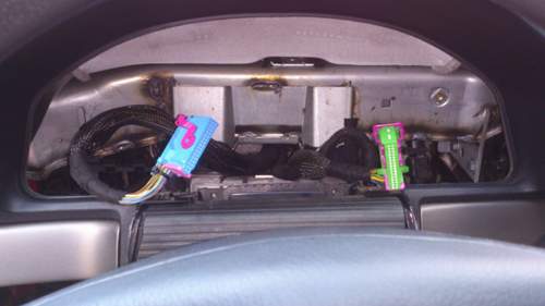

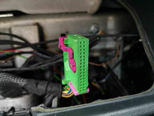

Edit:
Stecker KI
Stecker KI
Stecker KI
Besorg dir mal die originalen Stromlaufpläne dafür von Audi/ ErWin.
Ich hab das bei einem Bekannten auch erst durchgespielt, bei ihm hat am Ende alles funktioniert.
Mit dem richtigen Stromlaufplan hat er es dann hinbekommen, ich weiss jetzt aber leider nicht mehr was wo hin muss.
Danke erst mal, dann sehen wir mal was der gute Erwin so zu bieten hat.
ErWin hat mir leider nicht weiter geholfen, bin dennoch auf eine Lösung für die Scheibenwasch Wasserstandanzeige gekommen:
Wasserstandsensor Pin1 kommt an Masse.
Wasserstandsensor Pin2 kommt an den Grauen FIS Stecker in Pin15.
