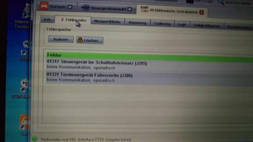

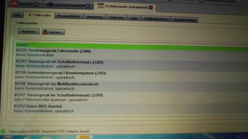

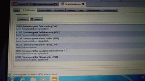

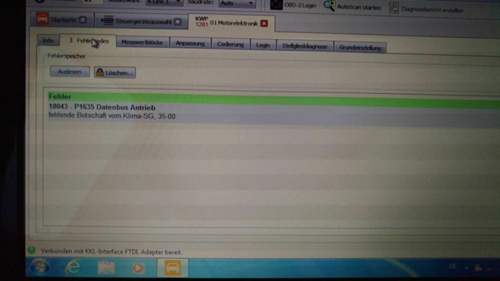

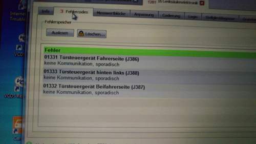

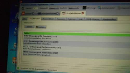

Bei mein 2,5 er hab ich das Problem soweit den motor anlasse geht die Beleuchtung vom FIS Display aus. Wenn ich mit eine Taschenlampe draufleuchte kann man sehen das die Zahlen Buchstaben da sind.
Wenn ich das Licht einschalten will bleibt auch die Dach ambientenbeleuchtung aus.
Wenn ich Glück habe kann es sein das die angeht irgendwann mal und wenn das passiert dann geht die FIS Anzeige auch.
Habt ihr Ideen was das sein soll?
Hatte mal mein comfortsteuergerät erneuert.

Ich würde nein sagen. Da diverse Can (Antrieb, Info und Komfort) betroffen sind, denke ich nicht ans BNStg. Ich würde mittlerweile doch schon aufs KI gehen. Ist nunmal das Gateway.

Habe zur Zeit das Problem, dass das FIS komplett schwarz bleibt (habe mit der Taschenlampe noch nicht geprüft ob was "dunkel angezeigt" wird). Sonst ist mir noch nichts abnormales aufgefallen, vll. kommt ja noch was, ist ja ein AUDI ;D
Zur Info A4 B7 8E BJ 2006
