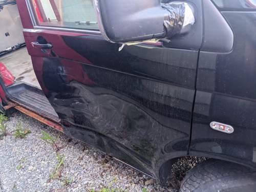

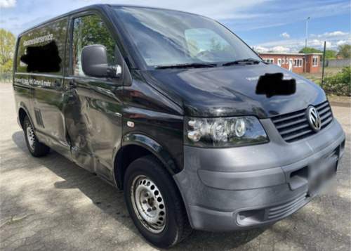

Ich möchte nach dem Abi mit einem Transporter für 3 Monate herum reisen. Auf meiner Suche bin ich auf einen T5 1,9 TDI gestoßen.
313.000km hat er runter, ist aus 2009 und TÜV hat er nicht.
Zahnriemen und Kette wurden bei 252.000 km erneuert.
Allerdings hat der Transporter auch einiges an Problemen
- Sehr viel Rost an der rechten und auch ordentlich was an der linken Schiebtür sowie an einer inneren Säule (Video/Foto)
- Die rechte Tür hat einen Unfallschaden. Lässt sich aber öffnen und schließen.
- Beide vorderen Fenster lassen sich nicht herunterfahren
- Neue Vorderreifen notwendig
Was denkt ihr wird es Kosten die Schäden zu reparieren, damit er durch den TÜV kommt? Wäre an sich auch dazu bereit damit in eine Selbsthilfe-Werkstatt zu gehen, habe aber bis jetzt keine Erfahrung mit Reperaturen am Auto.
Ich bin super dankbar für Eure Einschätzungen und guckt euch gerne mal die Fotos an.

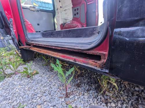

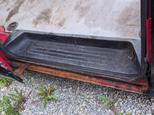

Auf dem Bild mit dem Schweller an der Schiebetür ist nur noch Rost zu sehen.
Vermutlich ist das nicht die einzige Stelle!
Das müsste man selbst in die Hand nehmen und relativ viel Geld um diesen herzurichten.

Ich denke mal du musst ein vielfaches vom Kaufpreises investieren. Wenn es nur deine vermuteten 1000 Euro wären, würde der Besitzer das selber machen, weil er dann ein vielfaches von dem Verkaufspreis bekommen würde

Maximal würde ich 1000€ für den Bus zahlen und ihn versuchen in Handarbeit und über private Kontakte bzw. Selbst zu reparieren.
Wenn die Arbeiten mit schweißen selbst erledigen kann oder jemanden kennt der es unter der Hand machen kann...
Wichtig ist dass es Schweißbar ist wenn er von unten zur Hälfte weg ist dann lasse es lieber.
Auch wenn man nicht die Möglichkeit hat selbst zuschrauben würde ich davon abraten. Einfach aus finanzieller Sicht.
Über private Reparatur muss man vielleicht mehrere Hundert Euro investieren damit er TÜV tauglich ist und halbwegs alltagstauglich dar steht. Je nach Plan.
Wenn du damit in eine Werkstatt gehst kann man es eigentlich vergessen die würde deutlich einige tausend Euro verlangen.

Für 1000 euro reparieren keine chance. Allein die karosseriearbeiten wegen Rost. Das bekommst du in ner selbsthilfewerkstatt nicht hin.

Ein Unfallschaden kann passieren, neue Tür + Spiegel, Lack, Montage ca. 3000€?

Ich stimme allen Vorrednern zu. Ohne Blech-Erfahrung, Schweißerfahrung und erst recht ohne das Wissen, was noch zum Vorschein kommt, wenn man den Rost komplett (!) entfernt hat: lass es.

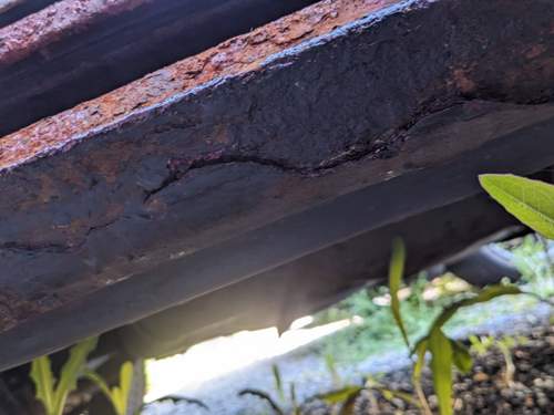

Hast du das Auto von unter gesehen? Vermutlich sind die sichtbaren Rostbefälle nur der Anfang. Dazu dann die Tür. Mir ist eh scheierhaft, wie ein derartiger Rostbefall zustande kommen kann.
In Anbetracht der Aussage, dass du von Reparaturen keine Ahnung hast, wird das defintiv nix. Auch nicht in einer Selbsthilfewerk.
Lass die Finger davon. Jeder Cent ist verbrannt.

Der wird krumm sein wie eine Banane. Schau dir den Unfallschaden doch mal genauer an... Nur neue Tür ist da nicht. Der müsste erstmal vermessen werden und im Zweifel auf die Richtbank. Der taugt maximal noch für den Export.
Ersatzteile für den T5 sind unverschämt teuer. (Ich fahre selbst einen) Gebrauchte Ersatzteile wirst du in vertretbaren Qualität nicht gebraucht bekommen. Und wenn dann nur knapp unter Neupreis.
