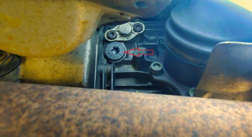

Wollte gestern das Getriebeöl wechseln, jedoch finde ich leider keine Einfallschraube.
Normalerweise sind als Einfüllschrauben Stopfen mit 17mm Inbus verbaut.
Finde ich bei meinem 5 Gang Getriebe nur als Ablassschraube.
Ansonsten ist auf der rechten Getriebeseite nur etwas schräg nach oben angeordnet eine Schraube/Stopfen mit eine ca. 14 mm Vielzahn, traue mir diese aber nicht rausdrehen.
Hattet Ihr schon mal das gleiche Problem??

Einfüllschraube = Vielzahnschraube (ca. 14 mm XZN)
Rechte Seite am Getriebe, leicht schräg nach oben versetzt (hinter dem rechten Antriebsflansch / über dem Antriebswellenbereich).
Ja, das ist die richtige Einfüllöffnung!
Viele denken, die sei „keine richtige Schraube“ aber das ist original so. Kannst du mit einem Vielzahn-Bit rausdrehen. Kein Lagerdeckel oder Ähnliches.
Ablassschraube = 17 mm Inbus wie gehabt, unten mittig oder leicht nach hinten versetzt.

Hallo nochmals,
jetzt hätte ich noch eine Frage zum Einfüllstutzen - es ist kein Vielzahn sondern ein Torx.
Ich weis nur nicht welche Größe - meine Größte Torx Nuss ist T55 - ist aber viel zu klein.
Weis jemand die korrekte Größe, damit ich mir die richtige Torx-Nuss kaufen kann.
Bild habe ich mal als Anhang beigefügt

eine miute googeln---Hi danke für eure tips. ich denke das ist ein Fehler den man nur einmal macht. Aber die Schraube ging auf. es war eine Torx 60 für die dies interessiert.
