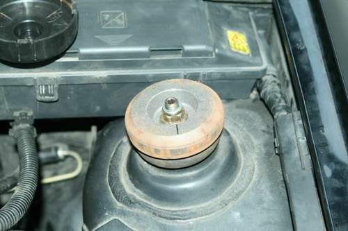

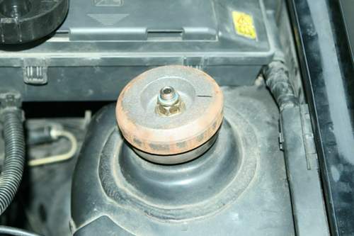

Seit einiger Zeit beobachte ich während der Fahrt Klackergeräusche bei meinem Fiesta VI, wenn ich über eine unebene Straße oder Schlaglöcher fahre.
Das Geräusch scheint aus dem - in Fahrtrichtung linken - Stoßdämpfer zu kommen (sie sind erst ca. 1 ½ Jahre alt und an sich noch in Ordnung // federt nicht nach wenn eingefedert wird).
Bei einem Blick in den Motorraum ist zu sehen, dass die Gummipuffer m.E. zu hoch stehen.
- Gehört das so oder sollten sie an der Karosse ganz aufliegen?
Wenn der Wagen hochgebockt wird, liegen diese Puffer auf.
Zudem kann man den Vibrationsstabilisator (heißt doch so, oder?) mit etwas Kraft, jedoch mit einer Hand drehen. Ich habe ihn markiert und mit zwei Fotos gezeigt, dass man ihn drehen kann.
Das ist, wie man an den angehängten Bildern sehen kann, auf beiden Seiten so.
Wenn ich im Stand an der Fahrerseite das Auto ein und ausfedern lasse, ist das Klackern ebenfalls zu hören. Es scheint mir so als ob es aus dem oberen Bereich des Dämpfers kommt. Ich bin mir aber an dieser Stelle nicht sicher. Ich habe an dieser Seite alles auf festen Sitz überprüft. Das ganze Lenkgestänge hat kein Spiel. Es wirkt sich auch nicht negativ auf das Fahrverhalten aus. Es funktioniert alles so wie es soll…es ist eben nur das Klackern zu hören, das mir Kummer bereitet.
Es klackert also nur wenn sich das Auto auf und ab bewegt.
Wenn ich mit dem rechten Vorderreifen über eine Unebenheit oder auch ein Schlagloch fahre ist es ebenfalls auf der linken Seite zu hören.
Was meint ihr? Hat jemand dieses Problem schon gehabt?

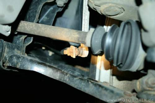

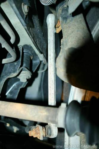

Es ist die Koppelstange!
Ich habe gerade eben nochmal mit Hilfe nachgesehen und ich bin mir sicher den Verursacher gefunden zu haben.
Sobald diese Stange festgehalten wird während man das Auto ein- und ausfedern lässt, ist das Geräusch veschwunden. Zudem spürt und sieht man, dass dort das Spiel ist. Aber auch nur im unteren Bereich.
Da ich nun weiß was es ist die nächste Frage.
Im Internet sind Koppelstangen recht günstig zu finden. Ein Satz für 6,90. Eine einzelne Originale kostet rund 35,00 €.
Zudem ist der Aufbau extrem unterschiedlich!
Die jetzt verbaute ist aus Aluminiumguß (siehe Bild). Die aus dem Netz (auch die Originale ist eine einfache Stange).
Was meint ihr?
