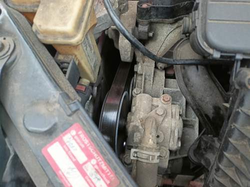

Ich hatte jetzt noch die Gelegenheit ein Video zu machen. Das kommt meiner Meinung nach vom Keilriemen Bereich.
Das mit der Flüssigkeit (Servo) konnte ich jetzt nicht beurteilen.
Hier noch 3 Bilder.
Kupplung funktioniert übrigens super. Ich merke nichts von Luft etc...
Wird aber natürlich beobachtet, ob wieder demnächst das Handbremse Symbol erscheint. Würde ja bedeuten, dass Bremsflüssigkeit rausläuft.
Der Flachriemen sieht uralt aus, blankgeschliffen,ausgehärtet. Der muss spätestens alle 10 Jahre erneuert werden!! Max 200tkm,je nachdem was zuerst eintritt. Dann sollte das Quietschen aufhören. Auf keinen Fall darf Öl,Fett,Spray oder ähnliches auf Flachriemen gesprüht werden! Das ist verboten! Ein guter Mechaniker macht so etwas nicht. Der baut den Flachriemen ab,und lässt kurz den Motor laufen. Er überprüft alle Rollen,die Spannrolle,Nebenaggregate, auf offensichtliche Schäden.
@emergencypower schrieb am 25. Dezember 2023 um 11:49:21 Uhr:
Frohe Weihnachten !
Der Flachriemen/Nebenaggregate-Antriebsriemen zwitschert,typisch für Riemen die ausgehärtet sind,rissig,verschlissen. Guck dir mal den neuen Riemen an,wie rau der auf der flachen Seite ist! Glasklar und keine Kristallkugel. Das Problem tritt nur im kalten Zustand auf? In der Werkstatt ist meistens der Motor aber warm. Kein Wunder das man da in falsche Richtungen geleitet wird.

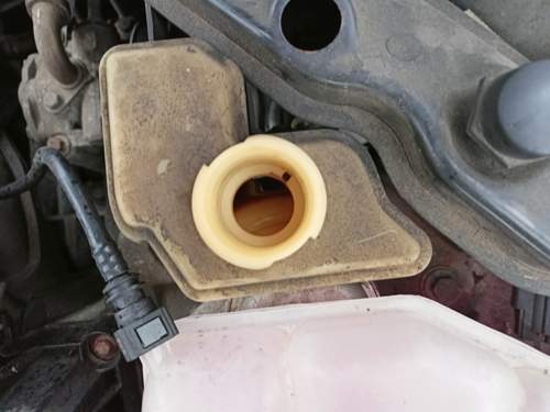

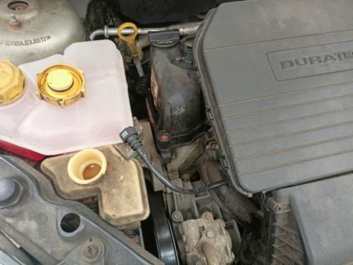

Öhm, seh ich das richtig, dass da im Servobehälter fast nix drin ist oder ist die Flüssigkeit so klar?
@Rotzirotz schrieb am 25. Dezember 2023 um 19:23:32 Uhr:
Die Flüssigkeit ist nicht klar, sie ist dunkel.
Also wenn man in die Öffnung von oben guckt, ist der untere helle Teil vom Behälter.
Muss das voll sein ? Leider ist der Behälter von außen zu dreckig um Markierungen zu sehen.
Werde ich mal sauber machen.
Ich gehe davon aus, dass an dem Fahrzeug ziemlich lange nichts mehr gemacht worden ist....
mit einer Lampe reinleuchten, aber ja der Behälter sieht leer aus, was dann auch das quietschen erklären könnte (habe mir jetzt nicht alles durchgelesen)
