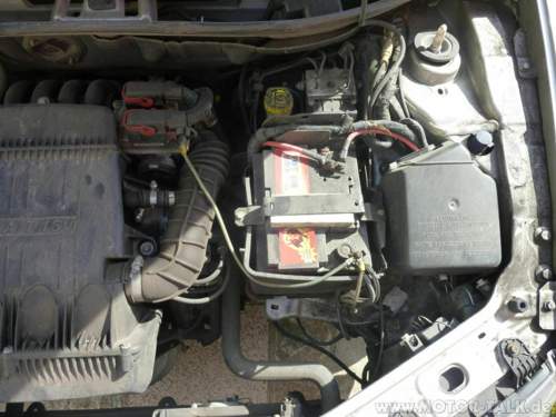

Ich habe den Holzklotz seit Jahren zum fixieren der flacheren Batterie im Punto und den TÜV hat das nie gestört, immer ohne Mängel. Im Bild sieht man auch die sehr empfehlenswerten zusätzlichen Massekabel, die dem Punto sämtliche Elektrikspinnereien ausgetrieben haben.

Ja wie schon gesagt,kommt auf den Prüfer an. Bei unserem haste damit null Chanche. LG
Genau so sah es bei unserem auch aus. Sogar die gleiche Batteriemarke war verbaut. ;)
Ich sehe da echt kein Problem und fände es eine Frechheit, deswegen ohne Plakette weggeschickt zu werden. Das Holz drückt die Batterie nieder, wird selbst gnadenlos vom Bügel runtergedrückt. Verrutschen ausgeschlossen.
Wo man aber Anschiss für kriegt, und das fehlt beim @costaricapingu auch, ist die Pluspol-Abdeckung. ;)
das wiederum interessiert hier niemanden. Das aber leicht Seilfett auf den hinteren Bremsschläuchen war und zwei Stellen am Unterboden ( nicht tragende Teile ) fachgerecht zugespachtelt waren wurde moniert und damit gab es keinen TÜV.

Hi Gemeinde. Das stimmt Pluspol -Abdeckungen sind auch erforderlich beim TÜH. Aber Fakt ist, wenn ich in eine Fachwerkstatt fahre, um mir an meinem Fahrzeug die Batterie erneuern zu lassen und öffne dann Zuhause die Motorhaube und sehe, das da nun unter dem Haltebügel für die Batterie ein Stück Dachlatte oder ähnliches liegt, was vorher da nicht vorhanden war, da mache ich mir ernsthaft Gedanken um die Kompetenz dieser Werkstatt, oder was meint ihr? LG.

Also, wir halten fest: Regional werden einheitliche Richtlinien offenbar unterschiedlich ausgelegt. Ich persönlich finde eine bombenfest sitzende Batterie mit Holzkeil koscherer als ne fehlende Pluspol-Abdeckung, die einen krassen Lichtbogen mitverantworten kann. Und wehe, der Stromkreis wird über die am Handgelenk befindliche Uhr mit metallenem Armband geschlossen... auauaua.

Ein Stückchen Hartholz mit versiegelten Kantenflächen noch dazu speichert garantiert gar nix.
Würde bauartgenehmigt nicht auch bedeuten, dass eine Prüfnummer bzw. E-Nummer dran sein müsste? Bauartgeprüfter Batteriebügel? Glaube das geht zu weit.
Aber lassen wir das.
Ich bin garantiert kein Halodri, aber bei einer Lösung, die die Batterie (keinen Atomreaktor) bombenfest hält und 2x vom TÜV besichtigt wurde, kann man mal 5 Gerade sein lassen. ;)
Und selber ohne das Holz würde die Batterie "nur" kippeln, nicht jedoch wegfliegen können.
