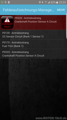

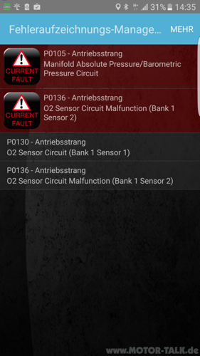

Hallo ich habe folgendes Problem,
Mein Auto ist ein Fiat Punto Baujahr 2002.
Ich habe beim fahren ab und zu Zündaussetzer was nicht andauernd ist aber schon einige mal der ist mir auch in den letzten 2 Monaten an der Ampel abgewürgt!
Beim beschleunigen also Voll aufs Gas gibt es gar kein Problem nur wenn ich z.b. mit 60 im 4.ten Gang fahre in einem bestimmten Gasniveau ruckelt es ein wenig ich denke Zündaussetzer was kann das für ein Problem sein habe auch mal die Fehlermeldungen die in den letzten 4 Wochen kamen mal mit angehängt!
Es wurde vor ca 3 Monaten Zündkerzen,Zündkabel,Luftfilter,Ölfilter ausgetauscht.
Hat jemand eine Idee was ich alles schauen kann ohne jetzt komplett alles neu zu kaufen ist ein älteres Auto da wo ich nicht unbedingt sehr viel Geld ausgeben möchte.
Danke

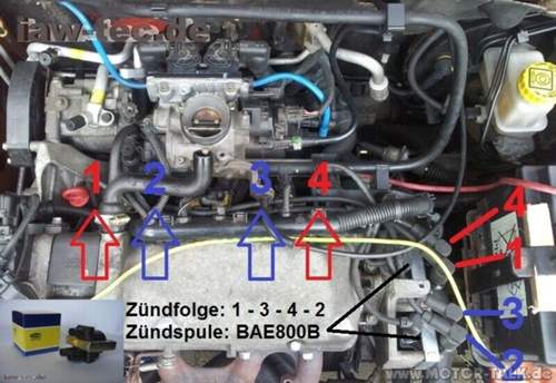

Ansonsten findest du im Anhang ein Bild von mir wie die Zündkabel augesteckt gehören.... Und noch ein Tipp!
Wechsle deine Zündspulen gegen neue aus! Diese sind verantwortlich für die meisten defekten Motorsteuergeräte des Typs IAW 59F und 5AF. Bei dir sollte ein IAW 5AF P3 oder P4 verbaut sein!
