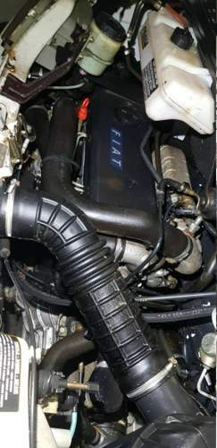

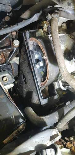

Hier noch mal ein paar Fotos vom Motor vielleicht hat ja irgendjemand eine Schlüsselnummer parat oder kann mir zumindest einen Tipp geben.

Nur mit Schlüsselnummer währe es einfacher was Teilebestellung angeht. Habe in einem Womo Forum mal angefragt . Der Motor ist jedenfalls ein 2,5Tdi mit Klima gibt halt 2 Varianten dieses Motors wobei der sich nur von der Ps Zahl unterscheidet.
Fiat rückt da nichts raus ohne Fahrzeugbrief da war ich heute allerdings ist Fiat in HH auch nicht der leuchtende Stern am Himmel.
Habe jetzt mal Teile nach Auge bestellt und werde den Motor mal Fit machen für seinen ersten Start nach 17 Jahren 🙂 . Die Kosten für Zahnriemen,Umlenkrollen,Wapu,Keilrippenriemen,Filter und Kleinteile blieb unter 300Euro das ist wirklich überschaubar.
