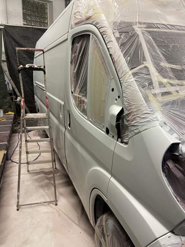

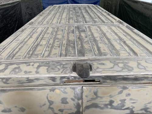

Meine Frage ist zwar schon eine ganze Zeit her. Ich habs jetzt angepackt und den Ducato komplett bis zur Grundierung und teils Blech abgeschliffen, das war eine Schweinearbeit… Jetzt drei Fragen. ?? Ich hab mir von Mipa jetzt eine 2K Acryl Grundierung besorgt. Ist die kompatibel zur Ducato Grundierung? Reicht unter der Grundierung ein Schliff mit 150-180 oder muss das Feiner werden? Und dann die letzte Frage, gibt es einen Zeitrahmen den man zwischen der Grundierung bis zum Decklack nicht überschreiten sollte. Oder ist das egal wenn da eine Woche dazwischen liegt?
Würde hier https://www.motor-talk.de/.../...seriearbeiten-lackierungen-b1014.html nachfragen, da gibt sicher mehr Antworten.

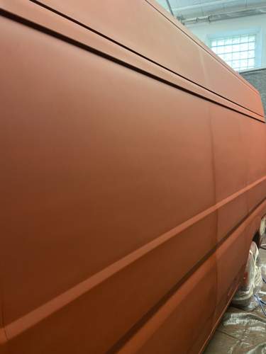

Endspurt. Ich hab den Ducato gestern geprimert und in 2 Zügen grundiert. Heute geschliffen und die „Lackierkammer“ entstaubt. Morgen wirds dann ernst. Primer (Mipa Rapidprimer) war als Rostschutz notwendig, da ja der Altlack bis Grundierung/Blech entfernt wurde. Darauf hab dann ich Mipa 4+1 Grundfiller gespritzt.
ich rate aber wirklich jedem davon ab das nachzumachen. Der zeitliche Aufwand ist immens und steht auch wenn man seine Arbeitszeit selbst mit niedrigem Stundensatz anrechnet, in keinem Verhältnis zum Fahrzeugwert. Dazu kommt noch das man neue Baustellen findet. Rost in den Schwellern bspw. Dinge über die man sich davor keine Gedanken gemacht hat. Arbeitsaufwand waren grob überschlagen bisher 3h Demontage, 60h Altlack entfernen, , Rostumwandler, Spachteln und Spachtel schleifen 4h, Alles entstauben 5h, Abkleben 5h, Entfetten 2h, Primern 2h, Grundieren 3h, Grundierung schleifen 6h, alles entstauben 4h, morgen noch 1h entfetten und dann 2x2h Lackierarbeit und 5h Nacharbeit, danach noch 5h Montage. Hab ich ehrlich gesagt etwas unterschätzt. Da das Thema aber wahrscheinlich viele betrifft geb ich preislich mal Infos raus. Ich hab jetzt für Lack und Schleifmittel (alles Markenprodukte) ca. 950€ brutto investiert. Wenn man jetzt mit einem zufriedenstellend Ergebnis leben kann und handwerklich relativ gut begabt ist UND seine Zeit nicht rechnet (und sich für nichts zu schade ist) dann ist das eine Option. Eine Komplettlackierung kostet beim Fachbetrieb doch mal schnell 10K. Ohne Komplettschliff!!!

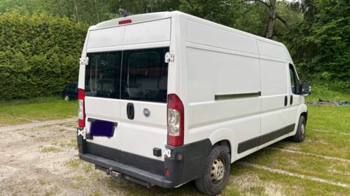

nicht perfekt, aber wieder ziemlich weiß ! Das Ergebnis ist okay, die Oberfläche an und für sich sehr gut, aber leichte Orangenhaut. Aber dafür an Haufen Geld gespart. Bin recht zufrieden. Ob es den Aufwand wert ist muss jeder für sich entscheiden. Ich hab halt jetzt für die nächsten Jahre definitiv keine Probleme mehr was den optischen Zustand betrifft und auch im Verkauf wird sich die Arbeit auszahlen. Das größte Problem beim spritzen war tatsächlich die eher schlechte Ausleuchtung. Die Spritzgänge waren eher ein Zufallslauf weil ich nichts gesehen hab. Falls das jemand nachmacht. Unbedingt ausreichend Ausleuchtung am besten als Streiflicht. Ich hatte 8 Doppelleuchtstoffröhren aussen rum und von oben mindestens das gleiche als Deckenlicht. Das hat nicht gereicht
Ergebnis
