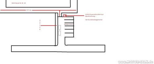

Ich habe euch eine Zeichnung gemacht, ist zwar nicht die beste aber es erklärt die örtlichen Gegebenheiten. Also ich stand wie auf der Zeichnung mind. 15 Meter vor dem Schild auf der linken Seite. Zu den Parkbuchten war genug platz dass man dort ungehindert ein und ausfahren konnte.

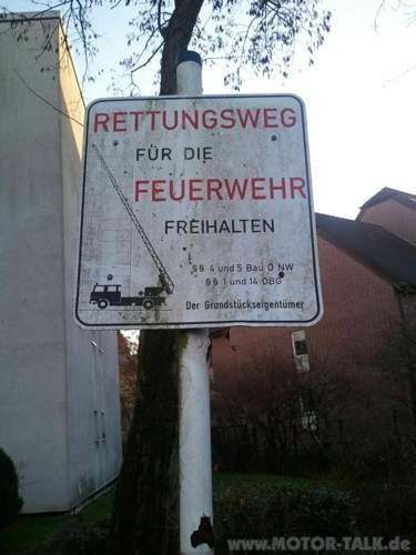

Die Frage ist, wie weit darf ich vor dem Schild parken ohne dass man mir was kann?! Auf dem Schild ist kein Siegel der Stadt oder sonstiges. Auch ist dort nirgends dieses Rot umrandetet Schild angebracht wo in dicken schwarzen Buchstaben "Feuerwehrzufahrt" drauf steht.
Ist ist auch Parkverbotschild aufgestellt, dass es unterbietet auf der linken Seite zu parken.

Wie breit war denn die verbleibende Durchfahrt zwischen dem geparkten Auto und den Parkbuchten?und wie viel Platz war zwischen dem geparkten Auto und dem Beginn der Feuerwehrzufahrt?
Auch wenn keine amtlich gekennzeichnete Feuerwehrzufahrt vorliegt, ist es im Zweifelsfall immer noch eine Einfahrt und die Zufahrt dahin ggf. eine enge Stelle, in der kein Auto stehen darf...
Relativ egal IMHO wieviel Platz zwischen Autos und Parkbuchten war.
Der gesamte Bereich (außerhalb der gekennzeichneten Parkflächen) ist als Feuerwehrzufahrt zu verstehen. Er ist in voller Breite freizuhalten, selbst wenn ein Feuerwehrfahrzeug "durchpassen könnte".

Die Beschilderungen der Feuerwehrzufahrten beziehen sich auf Privatgrundstücke. Auf öffentliche Verkehrsflächen haben sie in sofern Einfluss, dass der Bereich vor der Zufahrt nicht zugeparkt werden soll. Auf keinen Fall hat das Schild aber eine "Fernwirkung" auf die gesamte Straße.
Hier mal etwas schriftliches aus Düsseldorf.
Quintessenz der Seite 9 des verlinkten Dokuments:
Das Schild bezieht sich auf die Zufahrt als solche, auf der Straße davor muss es gegebenenfalls durch Park- bzw. Halteverbote, Sperrflächen etc. ergänzt werden. Laut Eingangspost war das aber auch der Fall!?

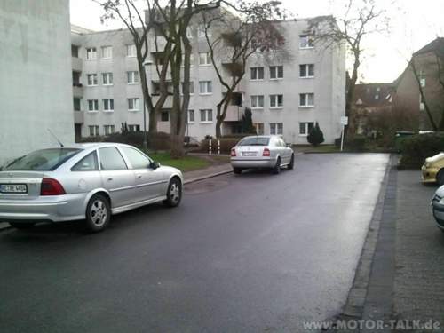

Da das Haus im Hintergrund eindeutig "DL-pflichtig" ist, muss natürlich der Einsatz von Hubrettungsfahrzeugen gesichert werden. Damit das aber auch rechtswirksam der Fall ist, gehört IMNSHO auf die im Bild linke Seite ein absolutes Halteverbot ausgeschildert.
(was dort wirklich angeordnet wurde ist mir noch nicht so ganz klar)

Ein absolutes Halteverbot ist dort auf der linken Seite nirgends ausgeschildert.
Wenn die gesamte Straße als Feuerwehrzufahrt anzusehen ist, dann muss das entsprechende Schild oben am Anfang der Straße zu stehen haben und nicht unten, wo der Gehweg beginnt. was man auf dem Bild nicht erkennt ist, dass dort wo die beiden Rot-Weißen Pöhler stehen nach ca. 6 Metern alles mit Bäumen und Büschen zugepflanzt ist, so dass da die Feuerwehr niemals an die hinteren Häuser kommen wird. Es sei den die rücken mit einem Panzer an.
Auf eine Anfrage bei bei der Wohnungsbaugesellschaft der dieses Grundstück gehört sagt man mir " Du sollst nur nicht vor dem Schild parken so dass die Feuerwehr auch da reinfahren kann."

Naja, so halt dass die Feuerwehr da reinfahren kann. Offiziellen Mindestabstand nach StVO gibt es dazu keinen. Allerdings unterschätzen viele nur PKW-Fahrer wie viel Platz - ohne Stützen - ein Leiterwagen beim Rangieren braucht.
Einfach mal abwarten ob und wenn ja was vom Ordnungsamt kommt. Die müssen ja auch eine Rechtsgrundlagen nennen gegen die du verstoßen hast.
