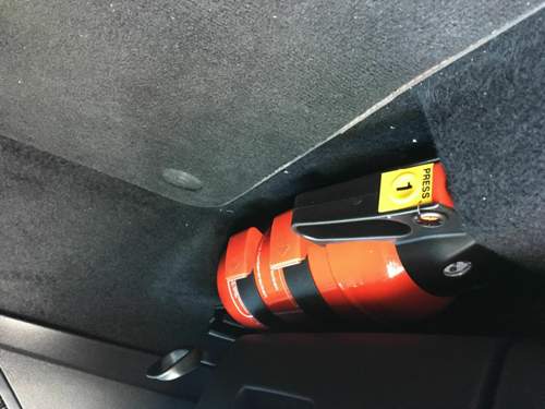

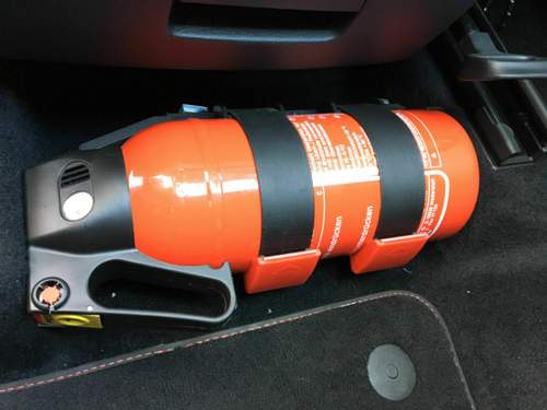

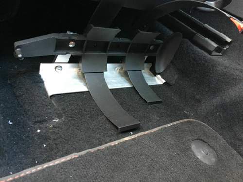

Hallo Forum,
habe nach einem guten Platz für den Feuerlöscher gesucht, und bin fündig geworden. Er befindet sich nun bombenfest unter dem Beifahrersitz. Zur Befestigung des Halters musste ich mir zuerst eine Vorrichtung bauen. Auf die Idee bin ich gekommen nachdem ich zwei vorgestanzte Aussparungen im Teppich unter dem Fahrersitz und seitlich an der Mittelkonsole gefunden habe. Ich denke dass diese für so was ähnlichem gegolten haben. Allerdings bin ich bei VW selbst nicht fündig geworden. Es ist ein 2kg Feuerlöscher und passt genau zwischen die Fußkonsolen des Beifahrersitzes. Ich kann sogar den Sitz in die niedrigste Position fahren und noch vor- und zurückschieben, dann schleift allerdings die Schublade leicht am Löscher. Die nachfolgenden Bilder können als Anregung dienen um.

bedenke bei der Montage unterm Sitz, die Höhenverstellung des Sitzes.
Klettband oder ähnliches halte ich für ungeeignet und bedenklich, da bei einer stärkeren Bremsung sich der "schwere" Feuerlöscher selbstständig machen würde.

Der Feuerlöscher aus dem Konfigurator ist unter dem Beifahrersitz befestigt. Allerdings entfällt dann die Schublade unter dem Sitz.

Bei Feuerlöscher ab Werk ist unter dem Beifahrersitz eine Halterung von unten gegen den Sitz geschraubt. Teilenummer kann ich gerne raussuchen, lässt sich aber nicht kombinieren mit ergoAktiv Sitz und ersetzt die ggf. vorhandene Schublade.

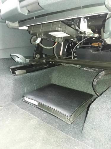

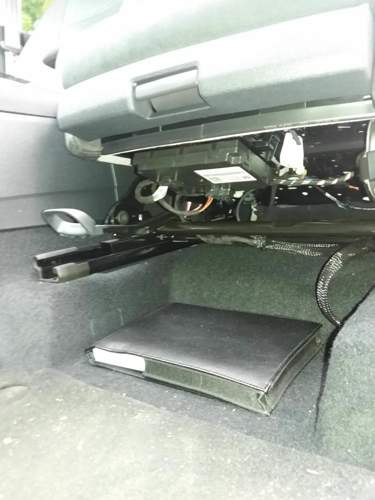

Moin, Moin,
habe mal Fotos von meinem Sitz in der Höchsten und Niedrigsten Einstellung gemacht.
Sollte der Feuerlöscher mit einer zusätzlichen Halterung vorhanden sein, könnte die Halterung an zwei 1/4" oder 1/2" Rohschellen (hab die Stärke des Rohres nicht gemessen) geschraubt werden und dann an der Querstrebe vom Sitz nicht zu fest fixiert werden. Dieses könnte dann ohne Spuren zu hinterlassen auch wieder demontiert werden. Nur so ne Idee, wenn der Sitz nicht zu oft verstellt wird.
