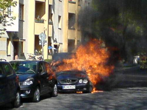

Ja, so einen 2kg-Löscher habe ich auch im Auto. Ob die Dinger was taugen, erfährt man leider erst im Ernstfall. Mein letzter hat jedenfalls versagt, war aber eine andere Bauart mit viel Kunststoffteilen und auch schon >10 Jahre alt. Normalerweise müßte man die regelmäßig warten lassen, macht natürlich keiner.
Löschdecke habe ich keine im Auto, aber eine alte Kuscheldecke, kann man im Notfall auch nehmen.
Sowas wie unten auf dem Bild, bekommt man mit den Utensilien aber nicht gelöscht.
Dsc00768
Mir ist ein OPEL Insignia OPC abgebrannt,
Warum? Ich frage deshalb, weil es mich interessiert, wie du zB eine "Löschdecke" auf "WAS" wirfst. Und wie die die Haube öffnest, um die Flammen in die Schnute zu bekommen, und um 2KG Löscher zu verblasen. Du bist nicht bei der BF oder FF, also lass die Kiste abfackeln, bring vorher alle Leute in Sicherheit, Call 112, und gut ist. Ach... nebenbei... wenn(!) du einen Schwelbrand löscht, gibbet kein Geld. Nur bei offenem Feuer.

PPS. Wenn du mit nem Pulverlöscher auf ein Auto los gehst, kannst es auch gleich abbrennen lassen.
Mit welchen Löschmittel sollte man denn sonst auf ein brennendes Fahrzeug losgehen, das in Laienhänden einen ebenso "guten" (gar besseren) Löscherfolg erzielt wie ein normaler ABC-Pulverlöscher?
Von dem Umstand, dass man von einem brennenden Fahrzeug Abstand hält und das Löschen den Profis überlässt, sofern keine Menschen-/Tierleben oder bedeutende Sachwerte (zu denen das Fahrzeug NICHT zählt) in Gefahr sind mal ganz zu schweigen!

Fakt ist aber, wenn du das Zeug im Motorraum verteilst wirst du nicht mehr glücklich mit dem Auto.
Fakt ist, dass man wie
- bereits geschrieben wurde -
ein brennendes Auto brennen lässt wenn keine Menschen-/Tierleben oder bedeutende Sachwerte in Gefahr sind...
...und auf die Profis wartet, um sich nicht selbst unnötig in Gefahr zu bringen!
Insofern stellt sich die Frage garnicht ob man danach noch "glücklich" mit dem Fahrzeug wird oder nicht, da das Ding dann sowieso ein Totalschaden ist, der direkt vom Hof des Abschleppers in die Schrottpresse wandert!

...i.d.R. enden Löschversuche mit schweren Verbrennungen der Finger und Handflächen, weil man unter Schock stehend versucht hat die
(glühend heiße)
Motorhaube zu öffnen - ferner mit großflächigen Verbrennungen ab der Gürtellinie aufwärts, weil nicht selten wenn man es dann doch geschafft die Motorhaube zu öffnen, dort eine Menge heißt Luft nebst Stichflammen rauskommen, denen man dann sprichwörtlich im Weg steht!
